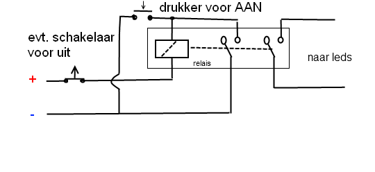

Bij alle boka's heb ik gezien dat de thermometer bovenop de pakking en onder de condensor. Zou het niet beter zijn als hij bv halfweg of op 2/3 van de hoogte zit? Onderliggende gedachte is dat als die plaats eerder begint te verwarmen dan de top je een indicatie krijgt wanneer de naloop begint te komen. Als je er dan een temperatuur alarm aan verbindt weet je rap wanneer de voorloop gaat beginnen. Ook leuk zou zijn met de combinatie thermostaat en nulspanningsbeveiliging die de ketel uitschakelt eens die ingestelde temperatuur bereikt is.http://www.uploadarchief.net/files/download/wisselmetovername.png

bovenstaand schema zou als de stroom wegvalt uitgeschakeld blijven. Dus is het eigenlijk een nulspanningsbeveiliging.

Het onderdeel dat ik zocht heet nullastschakelaar of juister nulspanningsschakelaar. Je kan er ook een pracht van een veiligheid van maken in combinatie met thermostaat mocht je in slaap vallen tijdens het stoken.

Dat met een nullast schakelaar is wel handig . Er zijn boilers en cv ketels waar " droogkook " schakelaars inzitten ook dat kun je gebruiken .
