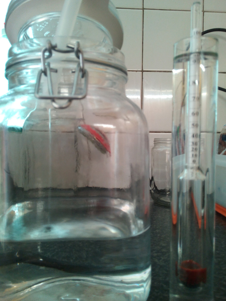

En om het raadsel nog wat geheimzinniger te maken, blijkt het ABV gehalte van de fles nog het meest in de buurt te komen. De middelste 2 liter weckpot heeft een gehalte van 64% en de smerige pot 39%. Jazeker, echt wel...... (Als je het warm proeft, blijkt het toch heel anders binnen te komen... :))
Nu ik er steeds meer over nadenk; vond ik mijn steentjes onderin wel erg lekker dansen. Maar koken onderin wil nog niet zeggen dat het ook kookt in de kolom, toch? De witte troep kan m.i. alleen het gevolg zijn van te heet stoken. Door het vermoedelijke oponthoud in de kolom is de temperatuur toch te ver opgelopen. Dat verklaart het stilvallen van de uitloop, gevolgd door een heftige temperatuur piek, de daaropvolgende distillaat hoos en het daarna weer snel dalen van de temperatuur. Dat terwijl er met de koelwater doorloop niks mis was.Β  Tenminste dat denk ik dan, hΓ©....
Ik heb alléén niets van een soort van obstructie kunnen ontdekken. Heb net alles weer gevuld en doorgespoeld. Alles pico bello in orde.
Heb met de T500 al best wel wat keteltjes verstookt, maar dit is me nog niet overkomen. Zal wel altijd een raadsel blijven.....
