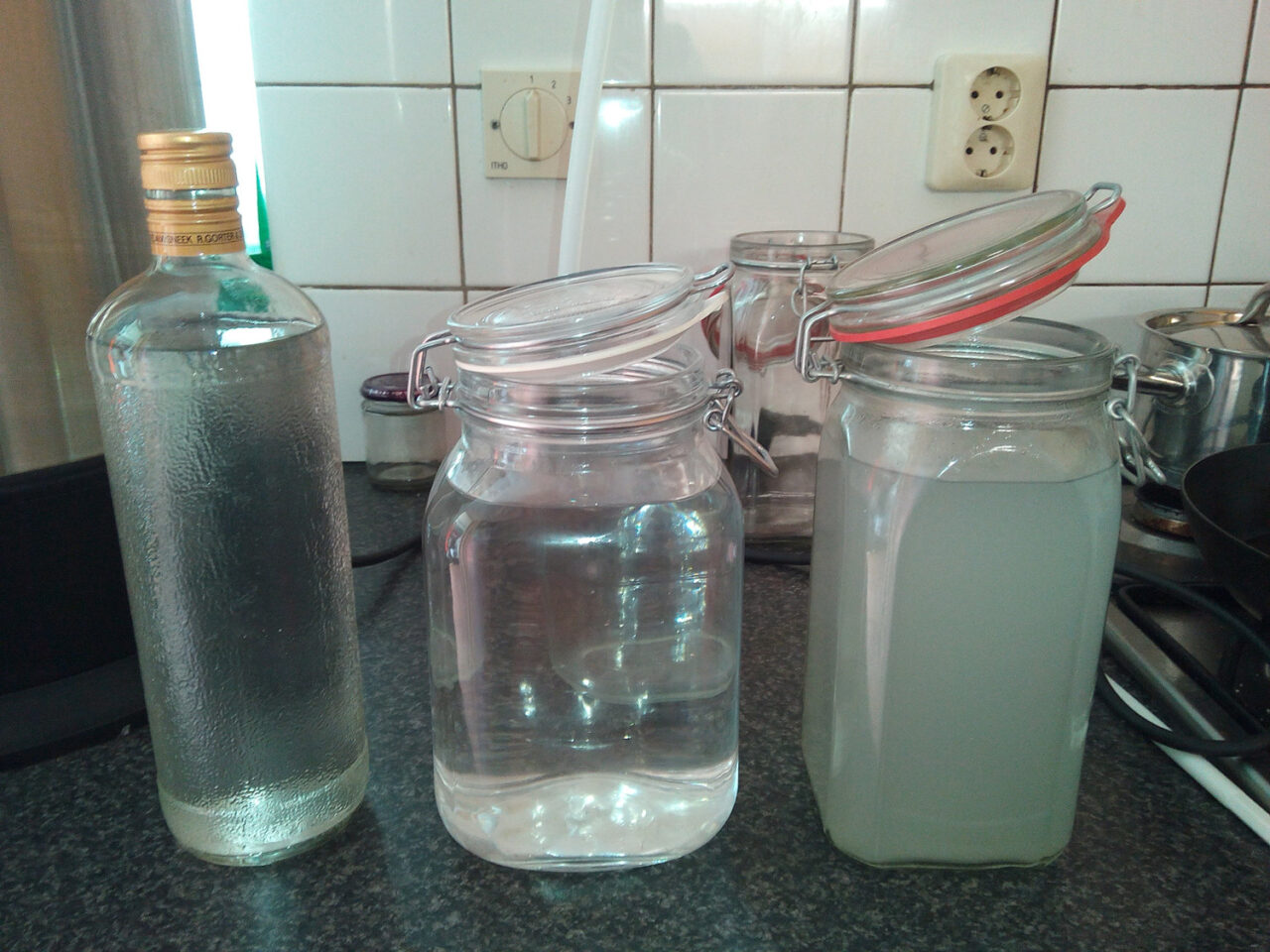

@I ❤ likeurtjes,
zojuist mijn stook onderbroken, om precies dezelfde reden, als wat jij hierboven omschrijft.
De fles is mijn voorloop (Ruim; heb nog wat schoonmaak taakjes.....)
Halverwege de middelste weckpot (zeg maar na 2 liter) begon het distillaat met horten en stoten te lopen. Wanneer de doorloop langzamer druppelde en daarna gewoon stopte, liep de temperatuur van het koelwater wel erg snel op. Had best moeite om het koelwater tussen de 55 en 60 graden te houden. En dan wanneer de temperatuur oncontroleerbaar opliep, kreeg ik weer een golf distillaat. Daarna zakt de temperatuur weer snel. Het lijkt wel alsof er iets in de kolom voor een soort van blokkade zorgt. En wanneer er voldoende druk is opgebouwd.....
De temperatuur van het distillaat in pot 3 liep op naar 64 graden. En toen heb ik de stekker er uit getrokken..... Alles, zowel ketel als de potten staan nu af te koelen. Kan nog geen betrouwbare ABV meting doen. (Maar ruikt goed en smaakt ook best goed...ABV lijkt wel okay... πŸ™‚
De stookwijn heb ik geheel volgens de instructie van Still Spirits gemaakt. Alleen heb ik kristalsuiker van Appie gebruikt. De stookwijn volledig uit laten gisten (SG wash was 990; dobber zinkt zowat en vlammetje erboven blijft branden) Het enig verschil met voorgaande keren is, dat ik nu wel Carbon heb gebruikt.
Kan iemand me op voorhand al wat op weg helpen? Vanavond wil ik de kolom eens goed van binnen inspecteren. (RVS + kopen zadeltjes). Maar als iemand me al een beetje op weg kan helpen.... Dan bij voorbaat hartstikke bedankt!!!
