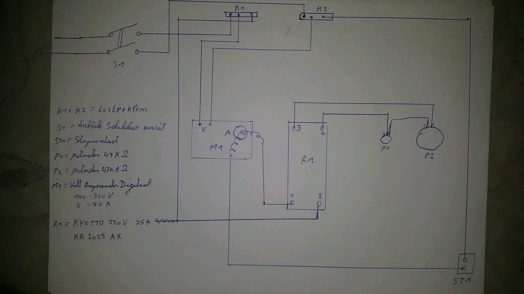

even wat opgezocht welke componenten ik gebruiken kan en schema gemaakt.
Lijkt me eigenlijk niet echt moeilijk het zelf te maken.
1 ding vergeten er moet ook nog een lusterklem bij waar de aardingen met elkaar verbonden zijn.

met minder dan 40 euro is deze dus compleet was namelijk het stopcontact nog vergeten.
Voordeel is dat je elke ketel hiermee kan aansluiten tot 3000 W . het kan zelf meer als je bijvoorbeeld 2 x 2000 W hebt waarbij je slechts 1 van beide 2000 W regelt. indien meer dan 2 maal 3000 W moeten de componenten aangepast worden aan het vermogen dat te regelen is.
Enige wat je moet doen is de T500 stekker in het stopcontact steken en als je met alambiek of een andere ketel werkt de beide draden van het verwarmingselement aan een stekker zetten en deze hierin en klaar.
Hoop dat ik hiermee sommigen kan helpen
Veel plezier

voila vermogenregelaar werkt met de T500
Voltmeter is wel kapot maar daar bestellen we gewoon een nieuwe kost maar iets van 6 euro
