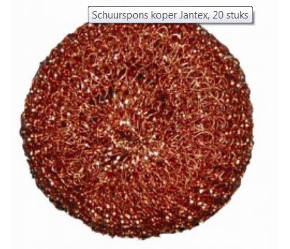

Berichten: 991
Is dit wat: Koperspons
Berichten: 9976
Bij flinke verontreiniging is dit perfect schoonmaak middel zoals je leest t is geschikt voor voedings industrie . Na spoelen met ruim water .
