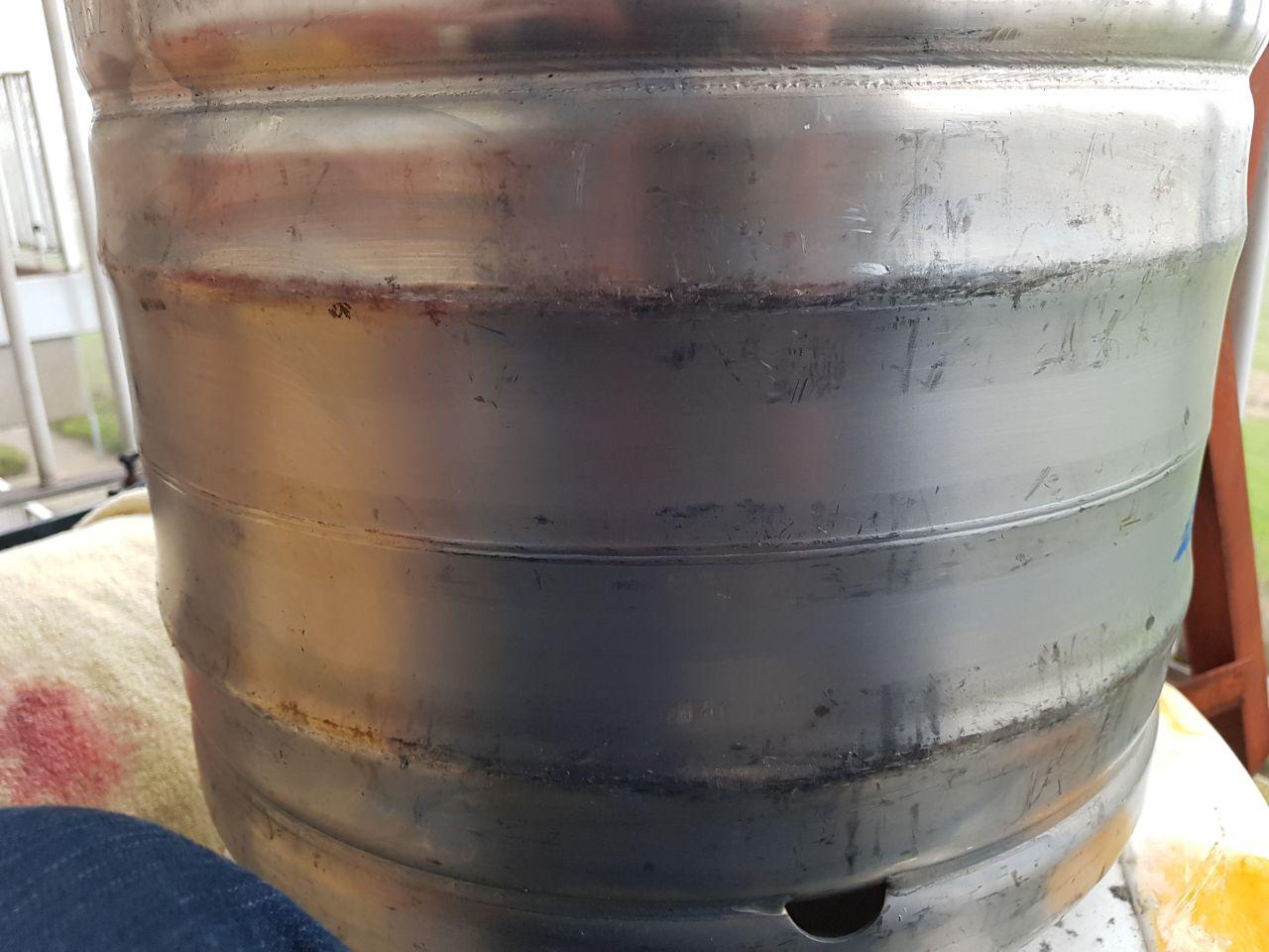

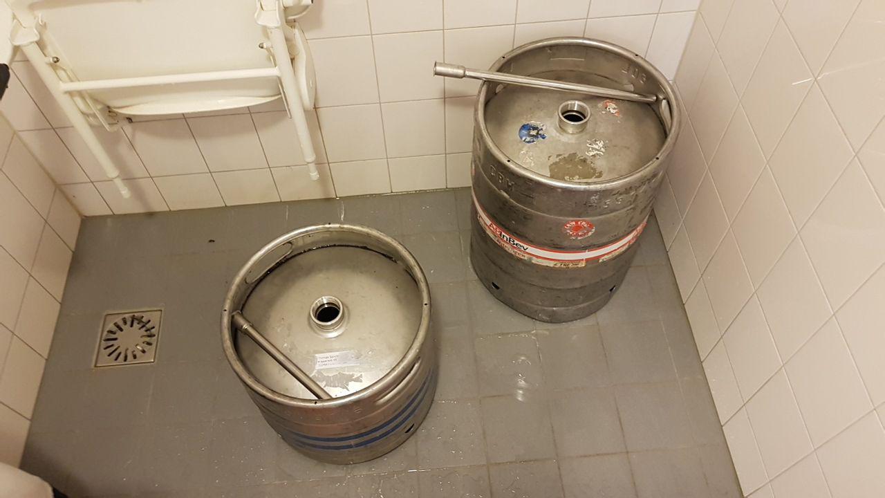

Zo, vandaag de kleine fust binnen gekregen, die ik ga gebruiken voor wijn. Beide fusten geopend en gespoeld. Ook begonnen met het schoonmaken en polijsten. De kleine keg is op de randjes aan de bovenkant na klaar.
Open en gespoeld met warm water.
Even de blauwe strepen verwijderen voor en na foto
Verschil tussen wel en niet gepolijst
En zo goed als klaar
Vandaag jammer genoeg geen verder speelgoed binnen gehad hahaha πŸ™‚
