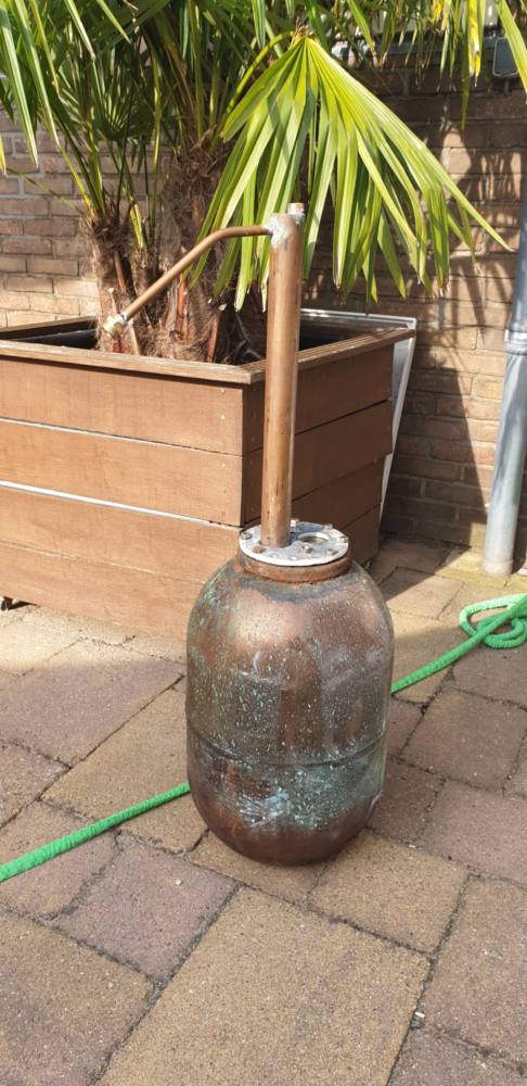

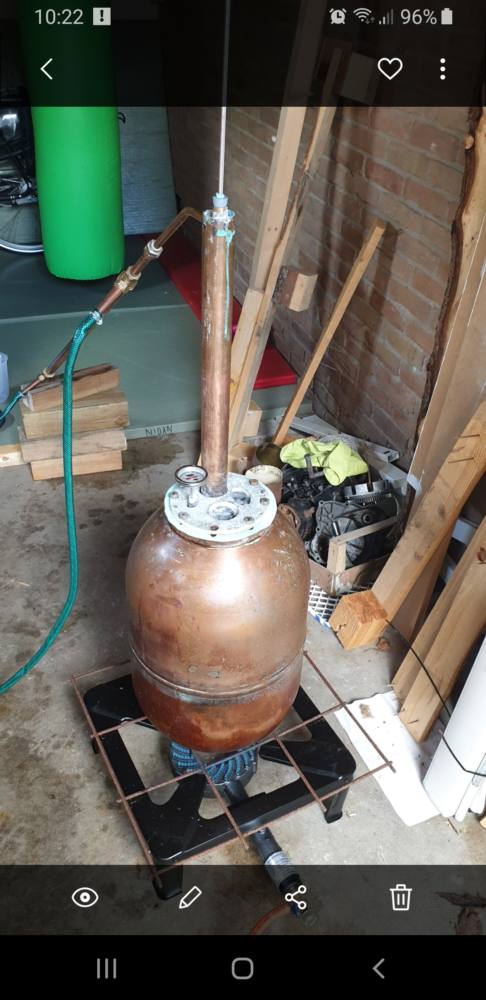

175 euro? Ik zou een oude boiler op de kop tikken voor een paar tientjes. Ik heb een liebig koeler gemaakt van nieuw materiaal 22mm 15mm en knelkoppelingen voor 51 euro. Dan heb je degelijk materiaal voor minder dan 175 euro. Succes en fijne vakantie.
Berichten: 3207
Heb je hiervan toevallig ook foto's? Misschien handig voor Thomas om een beslissing te maken, en misschien ben ik ook lichtelijk geïntresseerd 😉
Berichten: 2857
Zeker, echter het forum heeft zijn beperkingen. Dus ga even zoeken en ze uploaden. Jij bent bij Robbert geweest dus hebt er een beeld bij. Ik kopieer als student, Robbert volledig. 😉

Voor €175, - kun je er wel leuke dingetjes mee doen . zou je met wat huisvlijt Een kolom maken op de ketel en aan andere kant een verleng stuk tussen brug en koelen kun je een stuk meer ermee en ben je voor rond €250 klaar .
