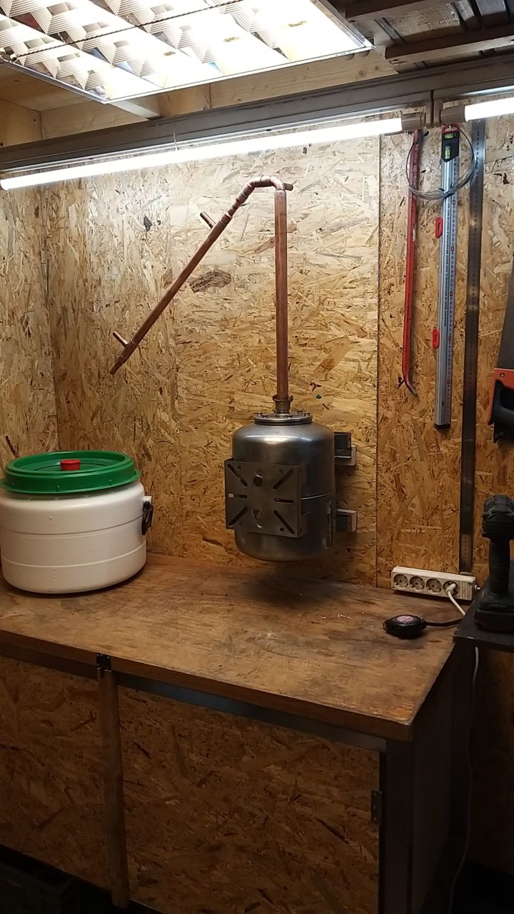

Goedenavond, Mijn naam is Joppe , ik ben sinds kort begonnen met stoken, ik heb 2 runs gedaan met een Chinees keteltje. Ik begin eerst gewone alcohol te maken, en heb besloten van deze eerste badge limoncello te maken. Verschillen zitten er alleen en het begint al haar verkleuren. Ik kwam echt later een rvs tankje tegen, wat me eerder liet overgaan op een grotere tank, want 3 liter capaciteit is toch wat weinig, maar dacht eerst maar eens zien of ik het echt wel leuk vind. Dat vind ik dus en ben toen aan de knutsel gegaan, de nieuwe tank is bijna klaar ben aan het wachten op de onderdelen die mondjesmaat binnen komen.

Ow en nog even een update hoe mijn instalatie eruit ziet
