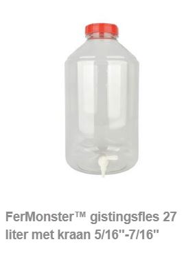

Deze klaringsfles heb ik, wel dichte deksel bijgekocht...
