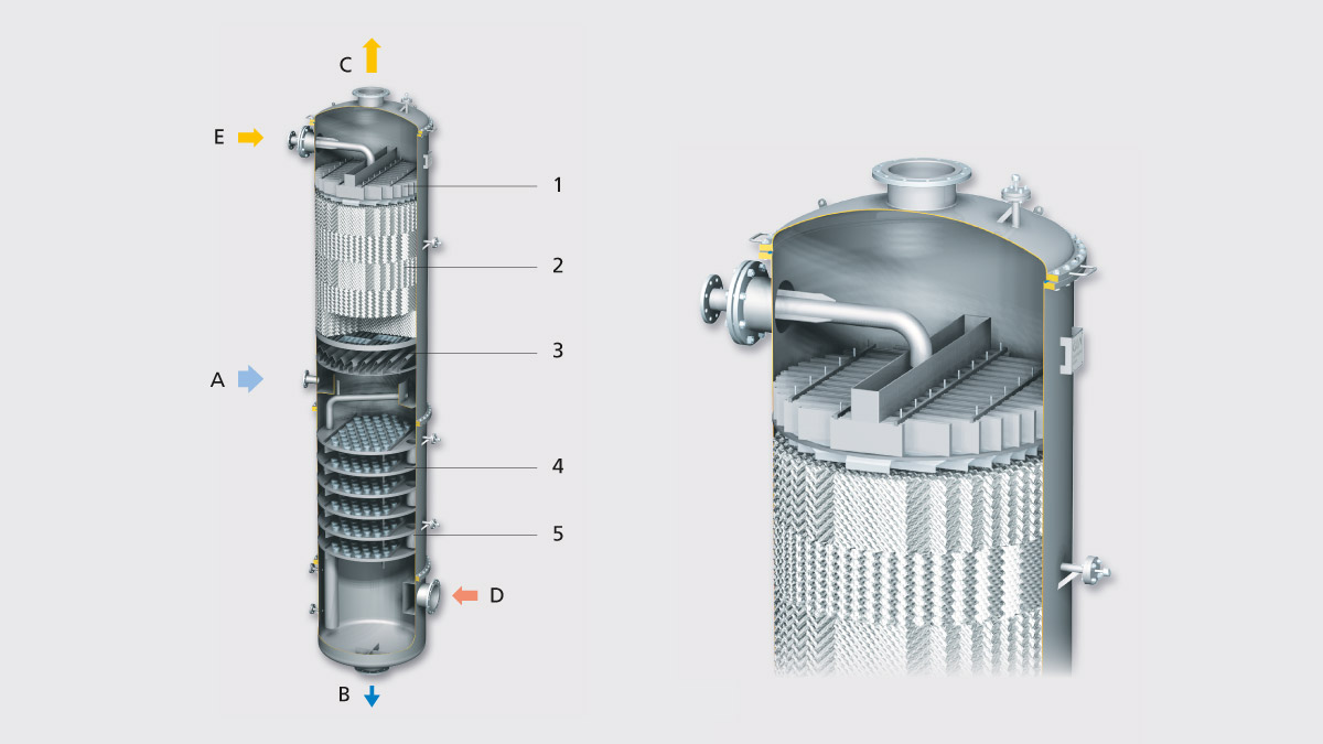

Zoiets ?
1 = Verdeler , 2 = Vulling, 3 = Vloeistofcollector, 4= Bakken, 5= Valpijp, A = Toevoer, B = Bodemproduct , C = Topproduct, D= Inlaat stoomherverdamper, E = Reflux

o ik weet niet wat dit wel is , er staat ook op stoomverdamper , ik denk dat het geen koeler is ! Ik weet niet wat het wel is !

Volgens mij dit een industriele destilaltiekolom met onderaan bubble caps en boven pakkingmateriaal. Bij ons op het werk staan er tientallen. In alle afmetingen.
Ik denk dat VSOP dit bedoeld:
