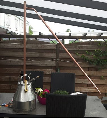

Hallo allemaal
mijn eerste keteltje is van RVS 15liter en gisteren aangekocht, de stijg en koelpijp wordt dan wel gemaakt van koper. De stijgpijp ga ik maken van een dikke koperpijp met knikkertjes erin om een reflux te creΓ«ren. in de proceswereld zorgde dit voor n beter rendement met lagere kosten en een regelmatiger verloop van het proces, dat ga ik dan maar eens proberen. de ketel is voorzien van een temperatuurmeter die na testen goed werkt.

(@madcat)
eerste stook ga ik met de vlam doen betweter, daarna overweeg ik zeker om zo`n element erin te zetten. waar is zoiets te koop?

kom met deze spiralen niet uit denk ik, traploos in te stellen van 20β€˜C tot 70/75β€˜C ook nog de bijschrijft niet geschikt voor edelstaal-container gaan we eens even op zoek, ik denk dat een wasmachine element het dan wel zal doen omdat deze ook in een edelstaal trommel gemonteerd is

(@madcat)
De ketel is zo goed als klaar, nu nog even oppoetsen desinfecteren, vlam eronder en JEEEHOAAAA

(@madcat)
dank je wel Ben
met liefde gemaakt, met liefde verzorgt, ik polijst m nog op zodat hij echt blinkt als nieuw, ik moet de eerste loop eerst 3 liter azijn gemengd met 2 liter water erdoor jagen om mijn koper van binnen schoon te hebben,T zijn tenslotte nieuwe buizen die vanbinnen vuil zijn, die troep wil ik niet in mijn drank hebben.
ik sta te popelen om mn eerste run te draaien, mn vrouw is blij dat ik eindelijk weer n hobby heb waar ik plezier aan heb (als het regent)
