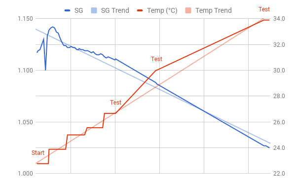

Ik heb gisteren een nieuwe stookwijn opgestart alcotec 48 en 7 kilo suiker.
alles gedaan zoals op het pakje stond na, een langzame start was hij gisteren avond toch goed los gekomen.
vanmorgen was het helemaal een gekke huis, en nu nog steeds, deze batch zit de Tilt in de emmer.
wat een gemak en genot is dit, ik ben niet de hele dag thuis maar als ik thuis ben staat mijn gsm gekoppeld.
Alleen de temperatuur aan de hoge kant maar voor de rest gaat hij als een gek.
Is het normaal dat de lucht uit het water slot wat zurig ruikt ?
Raymond, staat je gistemmer in een klimaatkast?
Zeker met dit weer erg handig.
Die Tilt is helemaal het einde
Berichten: 445
(@raymond)
Nee heb ik nog niet Rob. op de verpakking stond 7 kilo suiker dat ik dan tot 30 Gr kon.
Dacht niet dat hij zo ver zou oplopen lol het is hier 24 Gr binnen.
