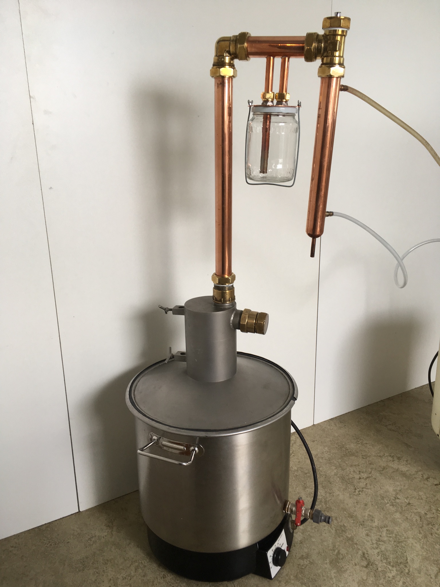

Lummel is deze au bain Marie ??
Ja onder de temperatuurmeter zie je de vulopening van de tuinslang die ik vul met heet water tot het glazen buisje en dan verwarm ik dat tot maximaal 110 graden want als het hoger wordt knalt het balletje dat als ventiel dient eraf.

Maar met z'n ketel kun je tog prima alles stoken? Of heb je voor sommige dranken een hogere temperatuur hebben?
Klopt je kan er ook 96% alcohol mee halen want je brengt de alcohol van stookwijn tot ongeveer 80% en die mik je zo weer terug om nog een keer over te halen (het is toch veilig) en dan ben je er. Er is maar 1 nadeel je moet daarvoor een pomp kopen die het liefst tot 100 graden kan verpompen om het hete oude residu eruit te pompen anders koelt het water teveel af en moet je weer gaan terug verwarmen.
