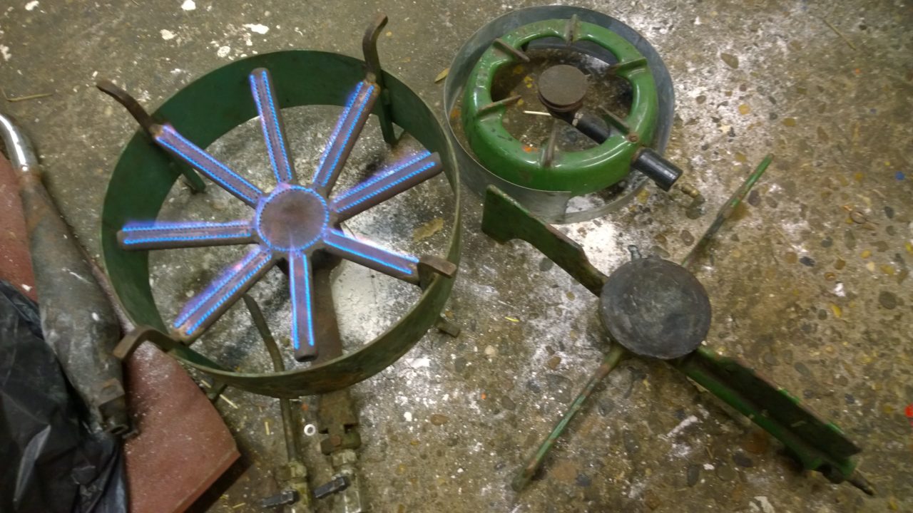

Je kunt bodem vlak slaan voor op inductie of elektrische plaat maar er zijn diverse gasbranders te koop . zelf heb ik een paar verschillende voor verschillende ketels . mat regelbare druk regelaar perfect af te regelen .
Marktplaats , rommelmarkten en bij oudijzer boeren vind je ze voor paar euro .
En nieuw is een investering maar die dingen gaan levenslang bijna mee .

dit ziet er mooi uit Robbert.
ik ga bij me nieuwe ketel zeker voor een gasverwarming
Berichten: 9967
Persoonlijk vind ik het het meest betrouwbaar en goed beheersbaar. Maar je ziet ik gebruik wel verschillende branders Bassien . Het moet bij ketel en ook inhoud passen .
t lijkt omslachtig maar na jaren vind je daar het gemak in .
