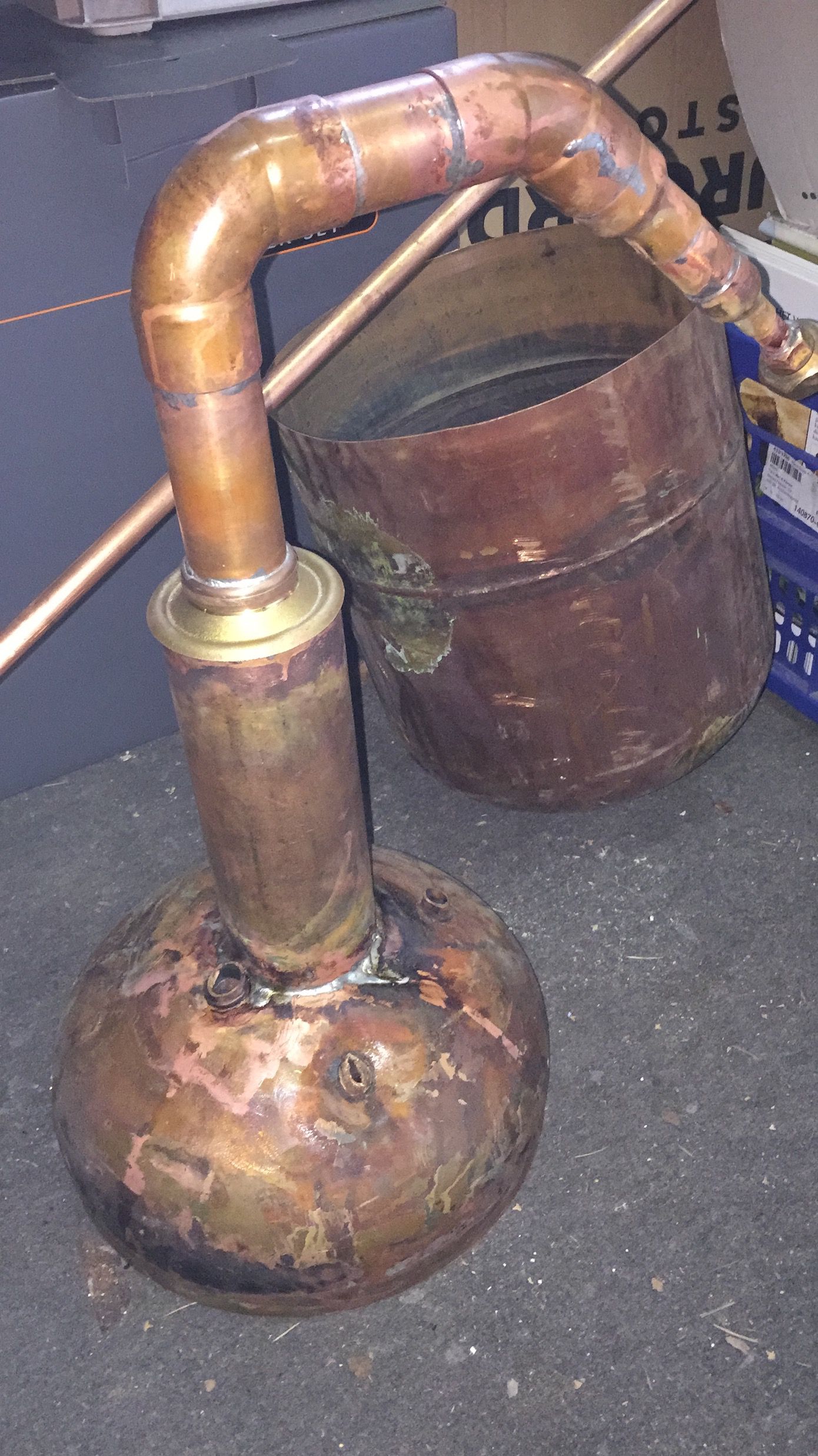

Oude boiler met helm en kolom.
Met koeler en gepoetst.
En in werking, met brooddeeg afsluiting. Eerste poging geslaagd ook.
Alles bij elkaar kost het wel wat. Boilervat voor koperprijs, maar verbindingsstukken vd kolom zijn prijzig en de zilversoldeer ook. Maar leuk en uitdagend om te doen. Appelwash bijna gereed voor destillatie naar calvados... En whiskymash staat ook al lekker te pruttelen.

Petrus,
Ik ben zelf ook een ketel aan het maken van een 120L boiler.
Nu zit er een laagje aanslag in de binnen kant, hoe heb jij dit schoon gemaakt?
Heb een stukje gedaan met een staalborstel in een boormachine. Maar dat is best veel werk.
Groet, Nixster

Ik had niet veel aanslag en het verwijderen ding goed met deze

de zwarte aanslag aan de binnenkant gaat weg als je gaat stoken.
anders mix azijn met keuken zout.
wordt het ook schoon maar wordt dan groen. goed na spoelen.
buiten kant met WD40 en scottisch brigh.

Petrus een vraagje, ligt jou helm er los op of heeft deze een koperen binnen rand waar de helm overheen val, Gr Ton.
Zo te zien zakt de helm in het onderste gedeelte,net als die van mij.de voordelen,bij overdruk word hij er af geduwd,makkelijk vullen en schoonmaken.en als je iets op de bodem wil plaatsen ivm.aanbranden kan dat ook.mooi gemaakt en veilig.????

Aangezien mijn 100 liter boiler van onderen breder is en van boven wat smaller ook al scheelt dat niet veel zat ik te denken Chris als ik hem door slijp valt het bovendeel dan niet te ver in het onderste deel,gr Ton.

Ik heb eerst de boiler doorgeslepen. Vervolgens een rand van ca. 3 cm breed afgezaagd. De rand heb ik dwars doorgezaagd en een paar mm ingekort zodat hij goed in de helm past. Deze rand heb ik in de helm gesoldeerd. De helm valt zo precies in de ketel. Wel zilversoldeer gebruikt met de bijbehorende soldeervloeistof (S39 ofzo, gehaald bij de plaatselijke installateur). Afdichten met deeg en stoken maar. Instructies gevolgd van het stookboek van prof jw brouwer...

Dat was mijn idee ook maar twijfelde of dat zou gaan lukken, bedankt Petrus ?

Is dat trouwens een granaat huls op je helm?

Dat zijn de afgezaagde verwarmingsbuizen die door de boiler liepen. Moet ik nog es netjes afwerken. Twijfel maar niet of het lukt, want als je de doorgezaagde ring in de helm legt kun je precies aftekenen hoeveel je hem moet inkorten. Het solderen is verder makkelijk met een normale goede brander. Ik heb deze gemaakt na een start met de Smartstill. In orde om het proces te leren maar nu gebruik ik die niet meer. Te klein en te weinig smaak. Succes met je ketel!
