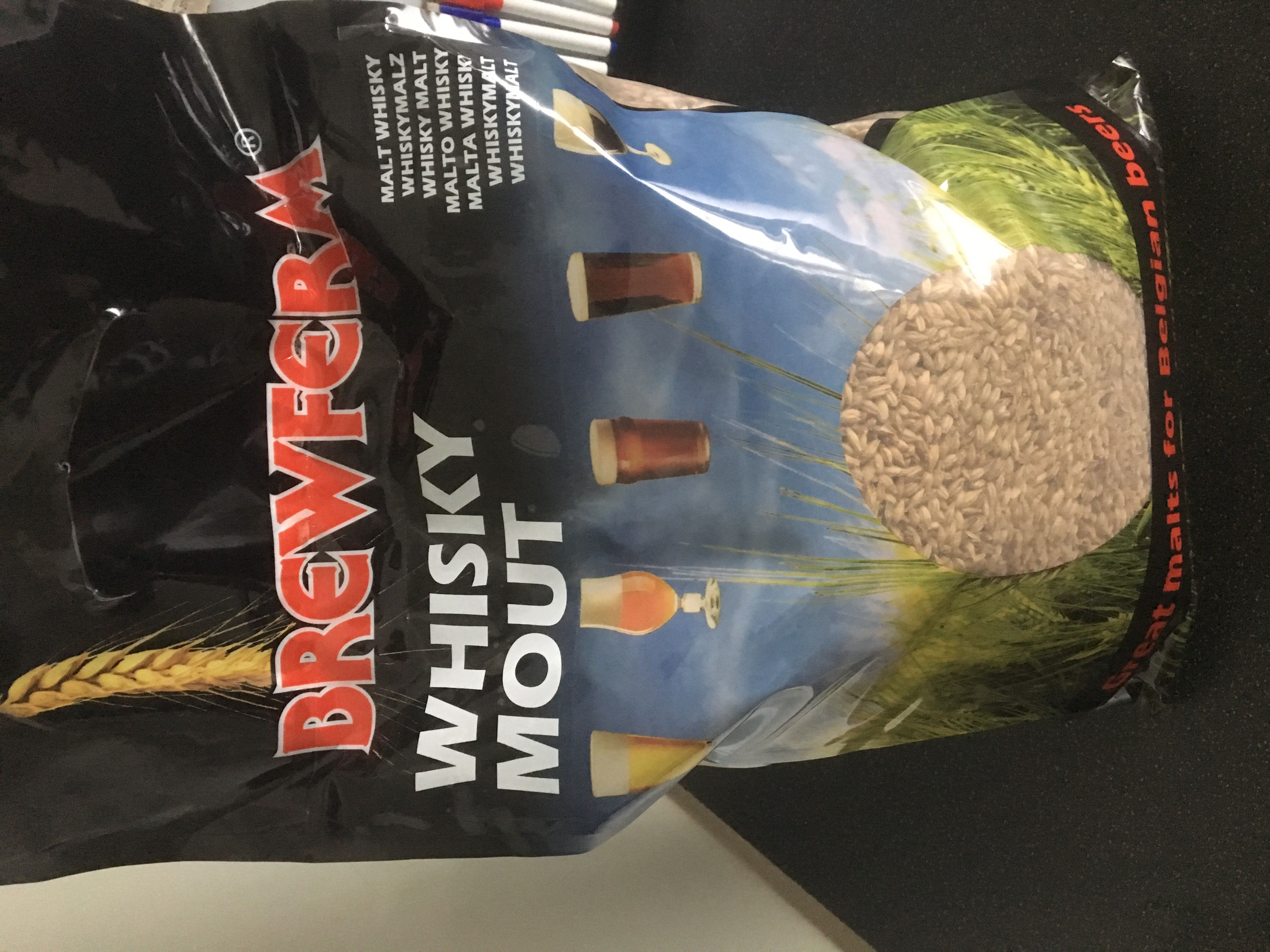

Ik wil graag een mout mash maken Ik zie een paar mogelijkheden Welke is het beste met hoogste alc % Alles in een emmer en 60gradeb water erop Of de 3 stappen warm maken

Het beste en het hoogste % gaan niet samen. Of je wilt het beste van smaak halen maw lage % of je wilt hoge % halen maar met mindere smaak
Sowieso maischen in de drie stappen die op de verpakking staan.

Waarom staat het spoelen doorgekrast? Dan krijg je dus verwarring. Na het maischen spoel je de mout uit zoals het onder de krassen nog te lezen is. Dan heb je geen moutresten meer in je wort en hoeft het ook niet perse door een kaasdoek. Dat vloeibare resultaat kook je.
De mout moet ook geschroot worden, ik neem aan dat je dat wel gelezen hebt ergens maar dat miste ik nog in dit verhaal.
