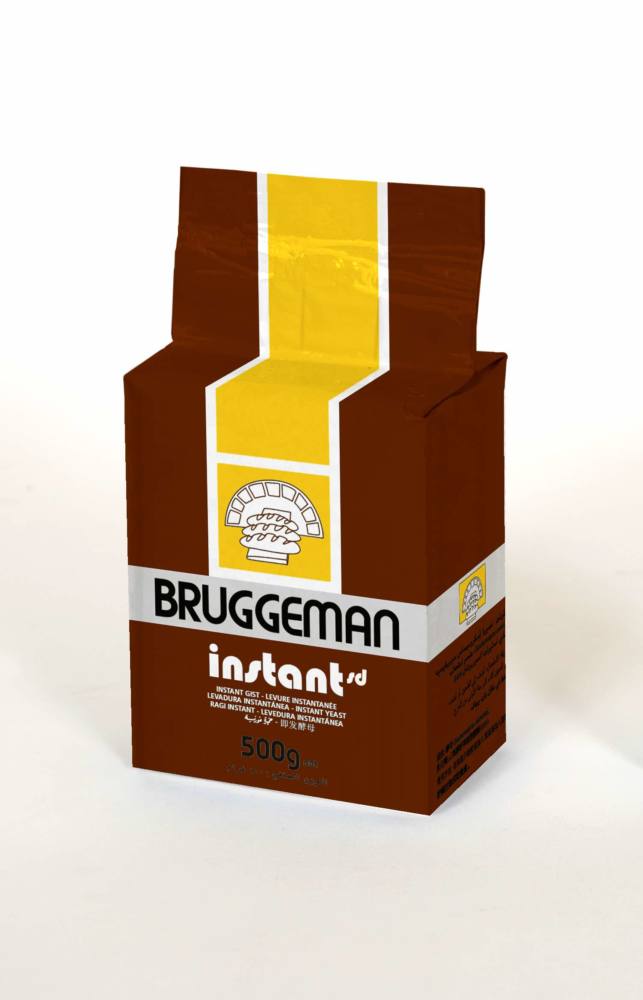

Ja jullie hebben beide gelijk maar de classic gist van still spirits het hier op dit forum door velen geprijsde zakje blauw blijkt goede resultaten te geven en vraag mij af of die bentoniet hetgeen in feite een bepaald soort klei of mineraal is hieraan mede debet is. Het schijnt eiwitten op te nemen en aan zich te binden misschien het afval van de gistcellen waardoor de mash minder vervuilingen bevat? Ze zullen er in elk geval een reden voor hebben. Bovendien als we het over bakkersgist hebben bestaat er ook zoiets als Bruggeman SD gist waarbij SD staat voor Sugar Doug, Deze gist moet beter kunnen omgaan met zeer zoet gebak dus gebak met hoge percentages suiker, wellicht zou deze gist nog beter kunnen werken dan gewone bakkersgist en vroeg mij af of iemand hier al enige ervaring mee heeft?

Die bruggen man heb ik een paar keer gebruikt om te zien wat het voor mij zou kunnen betekenen .
Het is prima gist . het gaat wat makkelijker om en sneller door vergisting heen en heeft geen piek maar meer continuïteit in werking maar kun je beste toch op normale 6 kg per 25 liter gebruiken.
Wat wel opvalt is bij verwerken van de suikers uit granen heb het na distillatie een beetje meer " vanille " achtige bijsmaak wat de gewone bruggeman niet geeft . niet irritant iets toevoeging wat je kunt zien als gewild of ongewenst naar eigen smaak .

Ik ken deze verpakkingen niet. Ik gebruik de blauwe. Waar kun je ze kopen?
