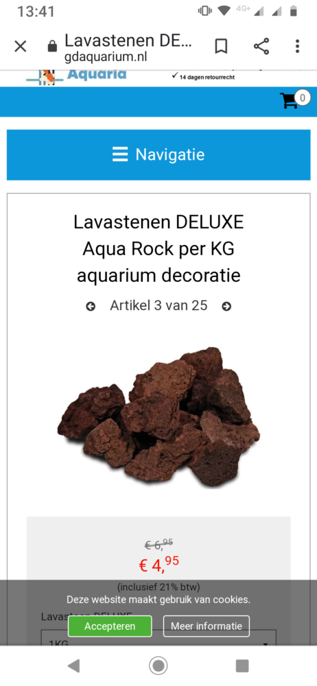

je kunt keramisch steentjes gebruiken , een ' propje' maken van dun latoen koper .des te ruwer des te beter . Een stuk puim steen of lava steen werkt eigenlijk het beste . bij tuincentrum of aquarium / dieren winkel haal je brok lava steen . je rost met hamer dat stuk in brokjes . Uitkoken en perfect ! Simpel gezegd Door kooksteentjes krijg je meer werveling in kooknat , makkelijk alcohol vrijkomen , minder kans op aanbranden , minder last van schuimen en overkoken .. Het houd de ketel schoner van aanslag . Na distillatie even spoelen en uitkoken en ze gaan jaren mee .

Met bovenstaand heb ik nog nooit behoefte gehad aan stenen in de ketel MAAR het is een goed idee.
Ik heb die holle buisjes en/of rashig ringen nog ergens liggen maar zou inderdaad liever lavasteen gebruiken.  Moet eens opzoeken hoe er dat uitziet.

Puimsteen is een vulkanisch gesteente dat gekenmerkt wordt door een grote porositeit. Door de grote hoeveelheid kleine holtes in het gesteente is het zeer licht en kunnen vele variëteiten van puimsteen op water blijven drijven. Daardoor kan puimsteen als het door zeestromingen wordt meegenomen ver van de plaats van ontstaan terechtkomen.
Hi
Ik veronderstel dat ik een soort moet nemen die NIET drijft ?

ondanks goed mijn temperatuur te kunnen regelen gebruik ik altijd kook steentjes ..
de ketels zijn rustiger en constanter , nooit aanbranden .
Berichten: 10660
Zodra het vol zit met water zinkt het .
Je moet het sowieso uitkoken voor gebruik .
Daarna zinkt het naar de bodem.

Ga ik zeker aanschaffen en gebruiken.  Zal het sofort gaan kopen aangezien er hier in de omgeving niet direct een vulkaan te vinden is.

Voila, een zak van 10kg lavasteen gekocht voor 6,95 euro
Een half uur de boel gespoeld, nu 5 kg op de kachel een nachtje koken.  Dan wellicht opnieuw spoelen en opnieuw nachtje koken.
Nogmaals bedankt voor de tip, lijkt me inderdaad zinnig.
