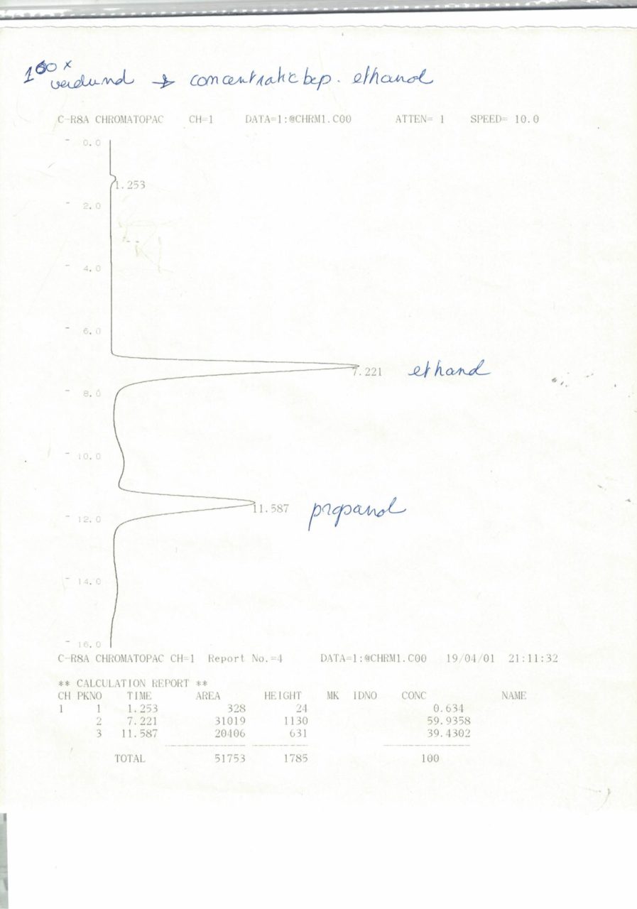

De (bijna) enige voorwaarde van mijn vrouw om te mogen beginnen met stoken is dat ik methanol moest kunnen meten in een gaschromatograaf (zij is apotheker, dus ze let nogal op de puntjes ;)).
Deze namiddag heb ik dan mijn allereerste stook (4,5 liter van 8kg suiker, Turbo Classic 8 gist, 25 liter totaal, gemeten alcohol na gisting +/- 19,5%) door een collega laten controleren in een gaschromatograaf. Ik weet het, er komt geen methanol voor in een suikergisting, maar ik had wel degelijk die belofte gedaan.
De 1ste 10ml bevat 0.0017% methanol, na 100ml is dit 0.0006% en na 150ml is dit 0.0004%; telkens te berekenen op 92% alcohol. Dus de werkelijke percentages liggen nog iets lager.
Al is de hoeveelheid bijna niets, toch leert mij dat de "aflaat" van minimaal de eerste 100ml nu wetenschappelijk bewezen correct is. En nu mag ik van mijn vrouw verder brouwen :).
De eerste 10ml van de stook:
Na 100ml:
Na 150ml:
Concentratiemeting:

Ondertussen ook even opgezocht: een gezonde volwassene kan zonder gevaar tot 2g methanol drinken (+/-3cc) (veiligheidsmarge van 4x) op één verteringscyclus van +/-6u. Met bovenstaande concentraties, aangelengd tot 45% ABV, mag ik dus 3 / (0.00006 / 2) = 10.000 liter daarvan drinken op 6 uur 🙂

Je bent je ervan bewust dat een proef met n=1 wetenschappelijk niks bewijst?
Deze internetverbinding is veel te traag om wat rond te zoeken, maar er is best veel over methanol te vinden. Zo is er een EU-studie naar de mogelijkheid om methanol door stoken te verwijderen.
Een overzicht van nationale grenzen staan in: Methanol contamination in traditionally fermented alcoholic beverages: the microbial dimension van Elijah Ige Ohimain in SpringerPlus (2016) 5: 1607. EU: 200 gr/hl (0,2 %) voor wijn en brandy; 1000 gr/hl (1 %) voor druivenmarcdistillaat en fruitdistillaat; 1500 gr/hl (1,5 %) voor fruitmarcdistillaat. Volgens het gegeven lijstje zit de EU daarmee erg hoog, vergeleken met andere landen.

Ik weet het: lang geleden heb ik een vriend eens gevraagd of ik een monster kon laten testen. In het tweede monster zat meer methanol dan in het eerste, tot mijn verbazing. Helaas konden we niet verder testen.
Bij de kleurtest zag ik mijn destillaat minder kleuren dan commerciële wodka.
Overigens zou een apotheker makkelijk aan de benodigde chemicaliën moeten kunnen komen om de kleurtest te doen.
Overigens zou een bruikbare gaschromatograaf (en iemand die het ding kan bedienen) wel een mooi, gezamenlijk project zijn!
