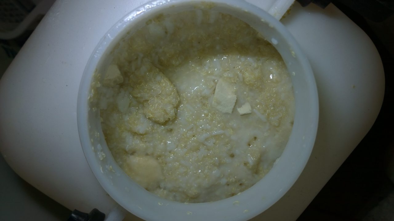

Ragi is erg traag met opstarten maar nu 24 uur later begint het langzaam op gang te komen .
Lichte verkleuring , kleine kratertjes in de " prut "en een licht aromatische geur komen vrij .
Het ziet er gewoon wat onsmakelijk uit maar het gaat goed zo .
pas Over enkele dagen zal er een laag vloeistof zichtbaar worden .
Immers de rijst en graan zit er vol mee .
