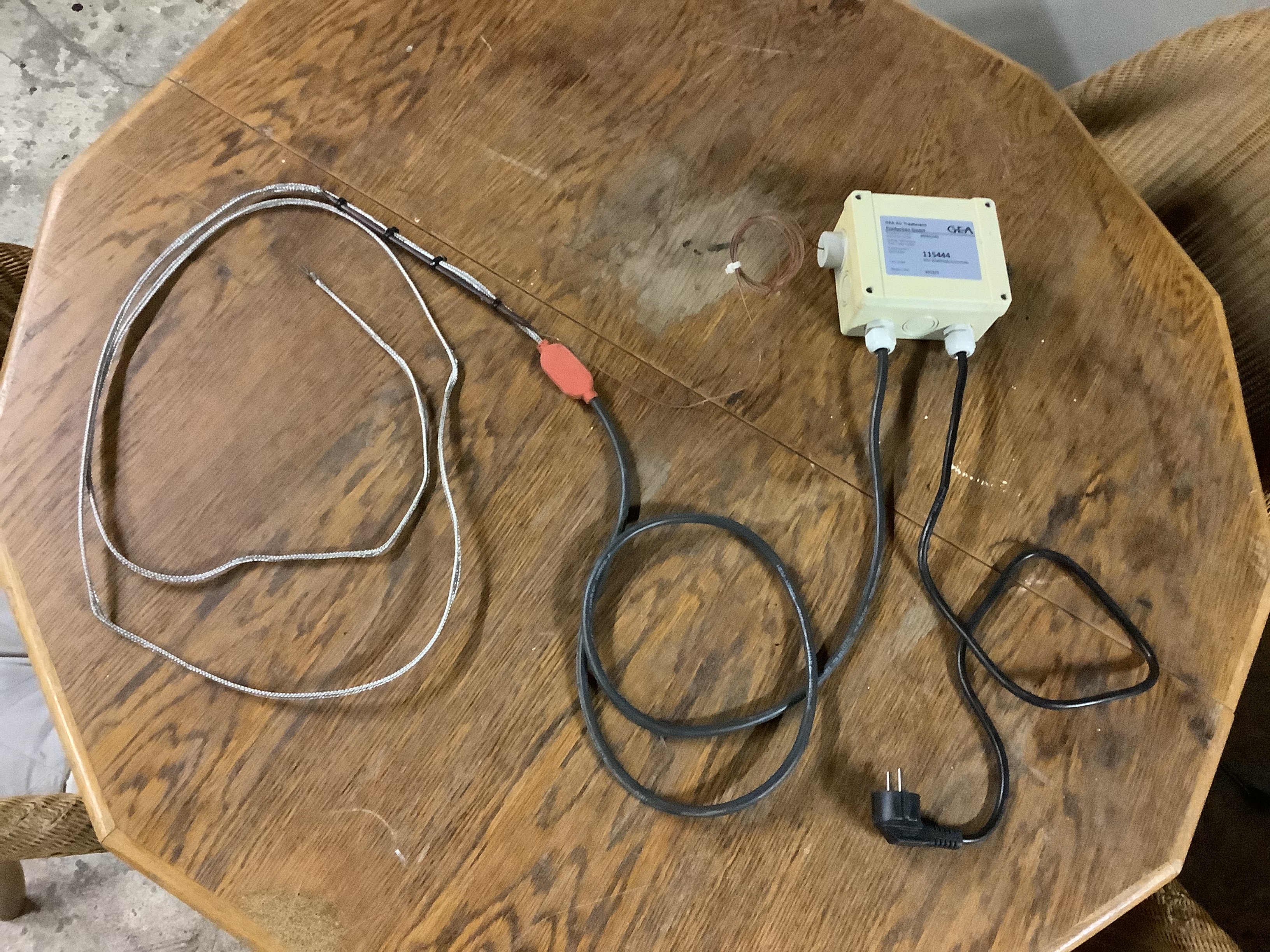

Een Brewbelt gemaakt van een verwarmingslint dat eigenlijk bedoeld is voor het vorstvrij houden van de buitenkraan en leiding.
Helaas mislukt omdat het vermogen van het lint te zwaar is waardoor deze te warm wordt.
