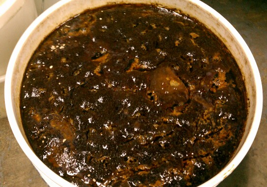

Ja, die donderputten....dat gaat wat worden!! Hahaha
Denk het ook, lijkt wel of hier alleen idioten zitten. Hopelijk kan je hem luchtdicht afsluiten anders wordt het nog wat van de zomer met al die vliegen.
Je kan er ook de grijze kliko voor gebruiken bedenk ik me net, gooi ik het afval wel in de afvalbakken van de gemeente in het park. Hahaha!
Die vliegen kun je lekker mee laten rotten. ik zie al een mooi etiket voor me voor op de flessen met een in zijn handjes wrijvende vlieg 😉
