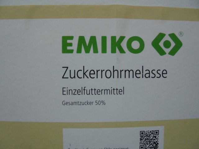

Dus ongeveer 22% van het totaal zijn suikers. LET OP! Dit gaat over suikerriet molasses
Zou je kunnen zeggen dat je dus uit 100 liter melasse tussen de 20 en 25 liter rum van 100% kunt halen? Gaat deze simpele berekening op? Het klopt wel met mijn ervaring.
Zie foto van de jerrycan met suikerrietmolasse:
Volgens mij is het een broodje aap verhaal dat alleen suikerbietmolasse 50% suiker bevat, tenminste is de suikerrietmolasse die ik koop ook 50%

Ik heb me mislezen, The sugars in molasses are sucrose (29% of total carbohydrates), glucose (12%) and fructose (13%), dus 54% van het totaal aan suikers zijn deze vergistbare suikers, het totaal is 75% suikers waarvan een deel (46%) niet vergistbaar.
Dus op de totale natte massa is een lage +40% vergistbare suiker
Analyse van Molasses
Verbeter me als ik alsnog fout ben, maar dat is wat ik er van maak nu die analyse eens te hebben gelezen
Ed, stond er op die container met suikerrietmelasse geen papiertje geplakt waarop stond uit welke bestanddelen de suikerrietmelasse bestaat.
Misschien kun je van dat plaatje een fotootje maken en op deze topic plaatsen?

Betweter er was geen lijst bij van de samenstelling  Ik bel maandag wel.
  Ik heb niet zo snel kunnen zien of het rietsuiker melasse was en ik weet niet of de amylase de niet vergistbare suikers voor een deel van suiker ketting haalt of het dan wel vergist baar is we zullen zien waar mijn gist vat op eindigt dan is het terug te rekenen.
Wat bedoel je Ed? Wil je zeggen dat de melasse die wij van je gekocht hebben, niet zeker is dat deze van rietsuiker is? Op zo'n container zit toch een etiket geplakt met daarop vermeld wat er precies in de container zit?

onze rietsuiker is dat 100% zeker , maar mijn antwoord verwijst naar het analyse van molasses van JohnDoe waarvan ik niet kon zien wat voor melasse het gaat.
Nou Pino, ben nu het vat aan het vullen. De eerste 2,5 liter is voor de 2e keer gestookt en ik garandeer je dat die melasse van rietsuiker is. Zo niet ben ik morgen miljonair want dan kan je van suikerpitten topkwaliteit stoken. Plus gewoon een muis, een kat een rauwe karbonade en gaan. Dan vergeten we de maden en muggenlarven die erin in zwemmen.
