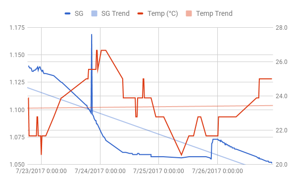

He He ik kan me broek ophalen 60 liter gestript heb ik maar 15 liter van 40% dat is een tegenvaller dit keer klopte de vino niet , dus hebben jullie gelijk , heel vreemd bij mijn eerste stook klopte het precies .De eerste keer was het half om half rietsuiker en melasse .Volgende keer maar weer. morgen donderputje maar weer aanvullen.

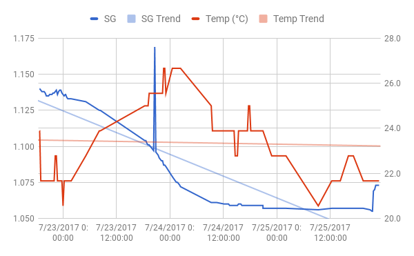

oke dan moet ik precies op 14 % uitkomen , jammer net te laat heb er 1,5 kg rietsuiker bij gedaan op 1 liter water, heb het er rustig bij gegooit begon wel te schuimen maar maar niet over de rand heen.
we wachten het nu wel af en zien wel waar we op uitkomen.
Er was een stijging van 0015 in de sg naar toevoeging suiker

Ik denk dat de % alcoholberekening in het exelbestand van de tilt geen rekening houd met de suikers die achterna toegevoegd zijn, omdat hij volgens mij rekent met de begin SG en de eind SG, dat heb ik ondervonden met mijn whiskey's, Hij berekend gewoon rustig  verder naar beneden. je kunt de vergisting wel mooi volgen, en de grafiek ook.

Klopt Dumo de alcoholberekening loopt niet door , ik ga er nu van uit dat hij stopt bij 15 %

Na gisteren 1, 5 kilo rietsuiker  toegevoegd loopt de sg vandaag verder goed door naar richting de 1051 in het tabel kan je goed zien waneer de suiker er bij is gegaan. en aan de temp van vandaag is goed te zien dat ik in de zelfde ruimte ben gaan stoken loopt aardig op richting de 26 graden.
