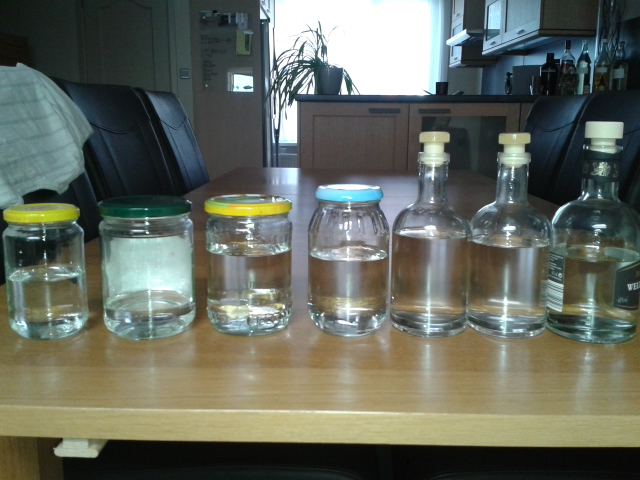

Vandaag ongeveer 10 liter gestookt en meer cuts gemaakt .Van links naar rechts voorloop 200 ml dan nog eens ongeveer 100ml die ik ook niet ga gebruiken daarna is de reuk veel zachter en een goede smaak .Ik heb nu ook veel langzamer gestookt en het rendement is toch aanzienlijk hoger als de eerste helft die ik deze week heb gestookt . Het potje met het blauwe deksel en het flesje links hebben 70° dan 63° . Dit is toch wel beter hoor het heeft wel van 7.30hr  tot 15.15hr geduurd dan ben ik gestopt .Het laatste flesje heeft nog een alcohol gehalte van 5O° .Maar het had lang genoeg geduurd en het was warm buiten 🙁 Tot zover mijn eerste batch rum 🙂

Die 100 ml die je niiet ga gebruiken the head kun je mengen met begin tail en als je het een tijdje laat staan is dat ook lekker.
