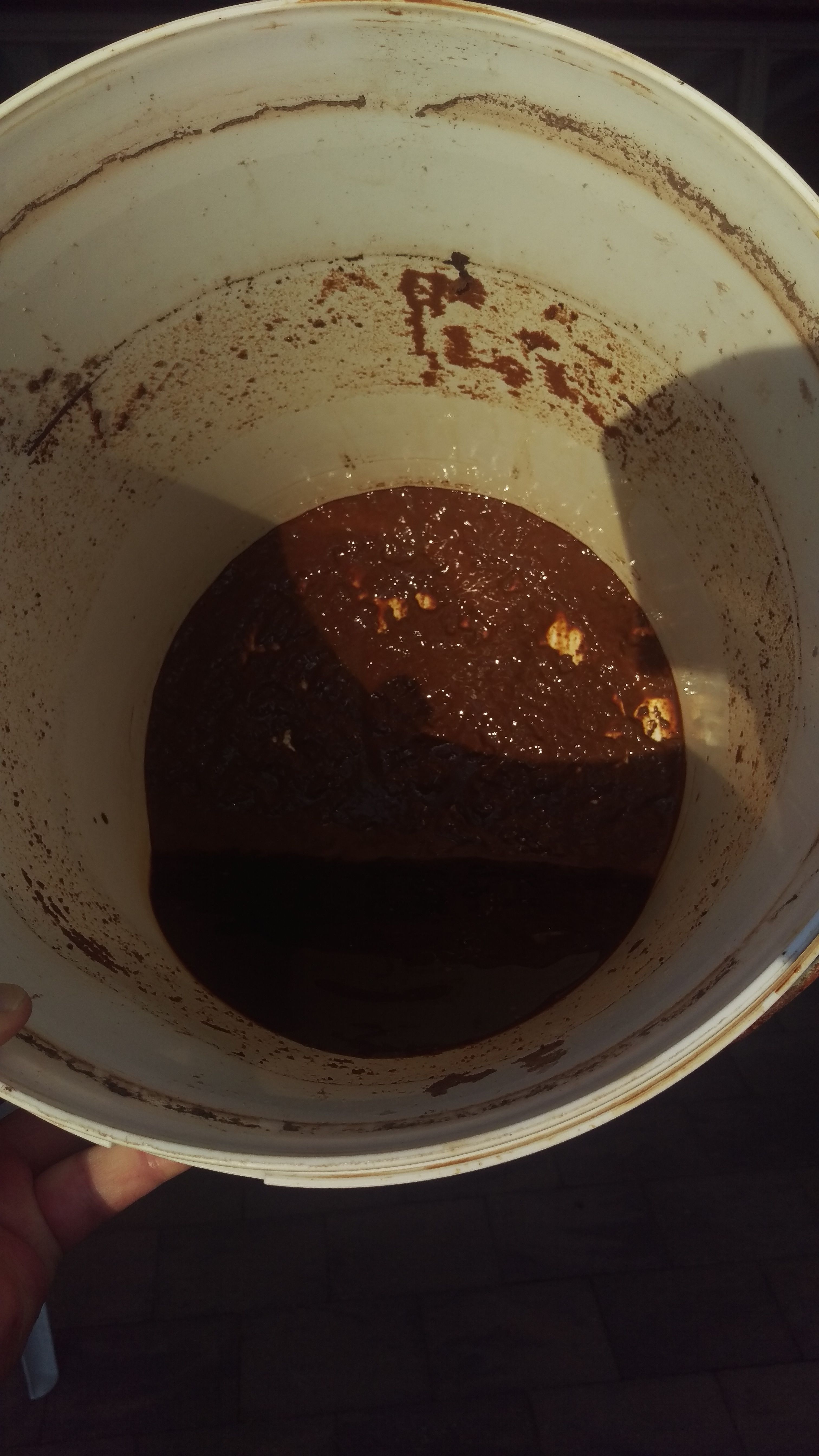

Mijn gist emmer heeft vanaf 4 juli gestaan. Vandaag geheveld, goed te zien dat alle sollids nu uit gezakt zijn.
