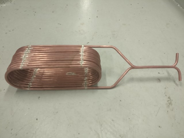

En vandaag een wort chiller gemaakt van 8mm koperleiding. Lengte is 9 meter.
De vorm is anders dan de gebruikelijke spiraal vormen. Ik heb hem zo gemaakt dat hij in mijn 30L speidel vergister past, en je er ook meteen mee kan roeren. De wort ga ik niet koken, dus vandaar dat ik in de vergist ton ga koelen. Heb grondwater voorhanden. Dan moet de wort toch vrij snel afkoelen vanaf 65 graden?
Berichten: 357
(@doublebarreltwo)
Nice !
Mooi en slim ontwerp!
Met het oog op infectiegevaar, kun je hem goed schoonmaken?
