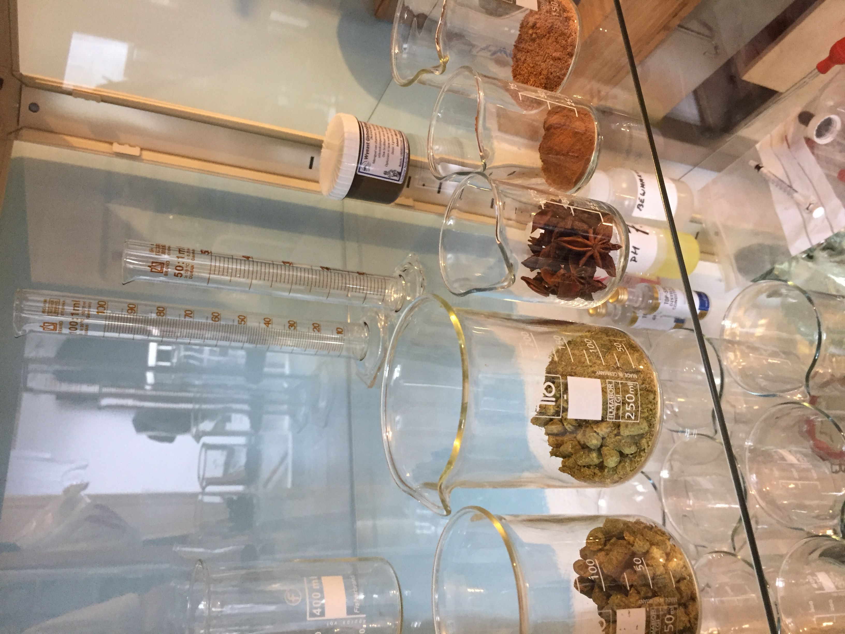

Nu we een mooie rollende kook hebben gaan we stapsgewijs wat ingrediΓ«nten toevoegen.
Als eerste 22,76 gram Challenger hop, die gaat 60 minuten meekoken.
Vervolgens 20,68 gram Fuggels hop die 15 minuten gaat meekoken.
Dan de laatste 10 minuten koken we 8,69 gram steranijs, 2,61 gram nootmuskaat en 2,61 gram kaneel mee. Tevens 450 gram witte candysuiker.
Wanneer de kook gedaan is dan voeren we nog 22,61 gram Fuggels hop toe.
Ook voeg ik 10 minuten voor Gert einde van de koo nog wat UltraMoss toe. Hierdoor staal te bezinksel makkelijker neer.
Dadelijk gaat het waarschijnlijk ook nog lekker ruiken met al die kruiden.Β

Net een laboratorium ? Je hebt mooi spul staan hoor!
Dat is dan weer mijn hobby binnen de hobby πŸ™‚
Gewoon omdat ik geen ketels kan bouwen hahaha.
