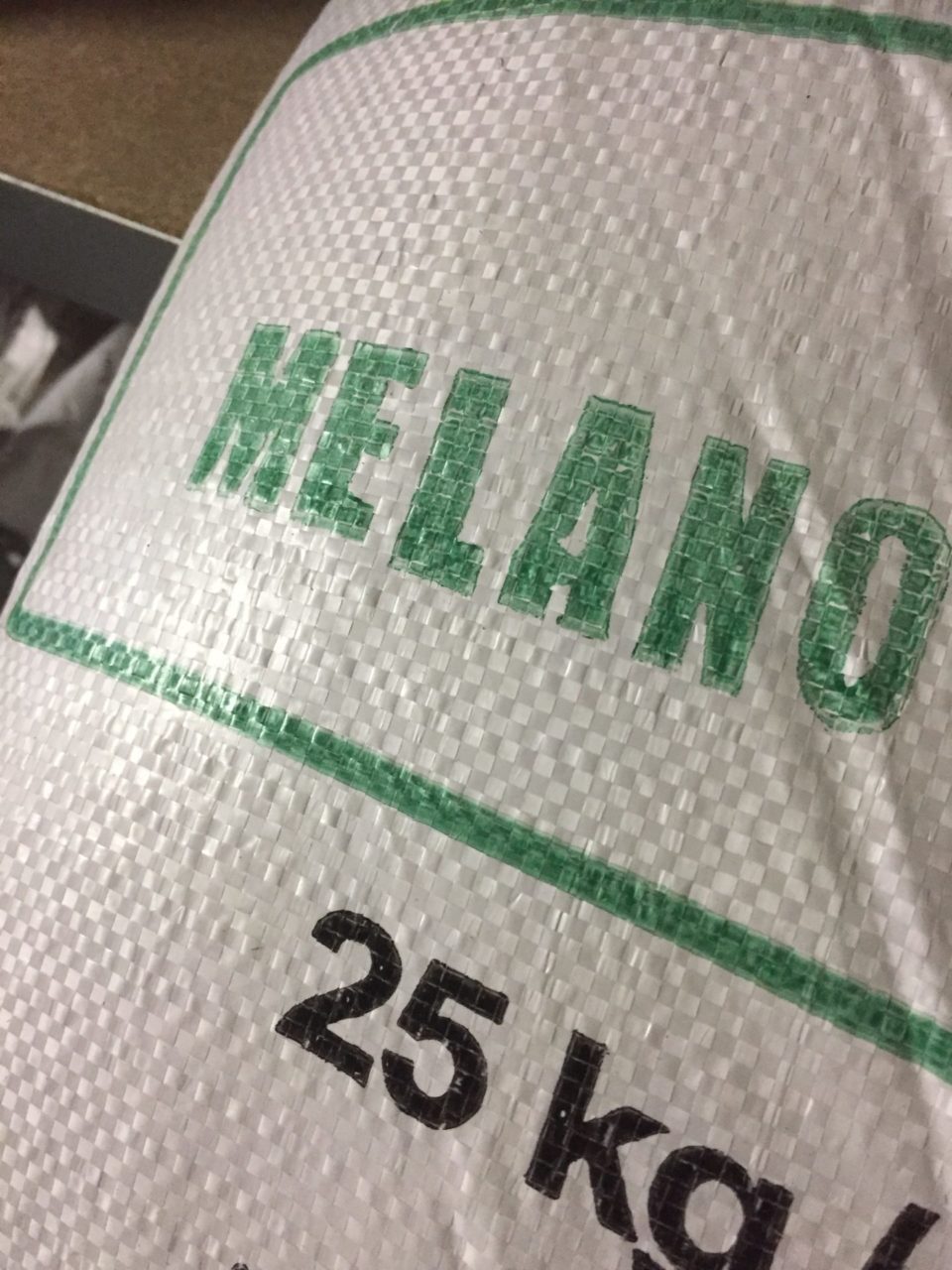

Had je ook Melanoiden mout overwogen? Als het goed is heb ik die in Bio binnen nu en twee weken in het assortiment.
Berichten: 1678
Weer meer opzoekwerk. Zou goed voor de smaak zijn, en ook nog rood kleuren. Ik houd hem/haar in gedachte.
Het houd je van de straat 🙂
Voor jouw informatie; het zal een EBC waarde hebben van 40.
Berichten: 1678
Naslag is hier het handigst : Melanoïden mout of Melanoïdine mout?  Munckerik kijk een op de originele zak.  Maximaal 20% storten. 20% Gerstmout erbij dus.
Ja dat is een keuze, welke naam gebruik je. Omdat de meesten op Melanoïdine zoeken is dat een logischere naam om te gebruiken. De mouterij gebruikt een andere naam 😉
