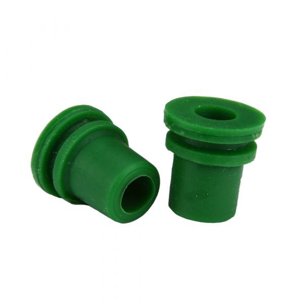

Ik weet even niet of je zelf een gistvat gemaakt hebt of niet, wat ik zelf doe bij mijn eigengemaakte gistvaten is bij het waterslot een siliconen ringetje plaatsen;
Kosten 1,75 bij een concullega en sluiten prima af.
