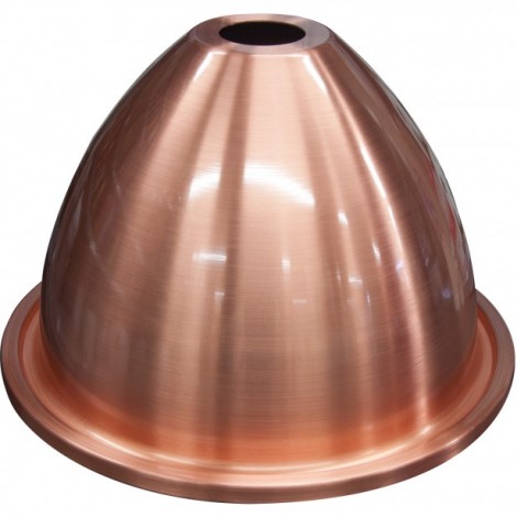

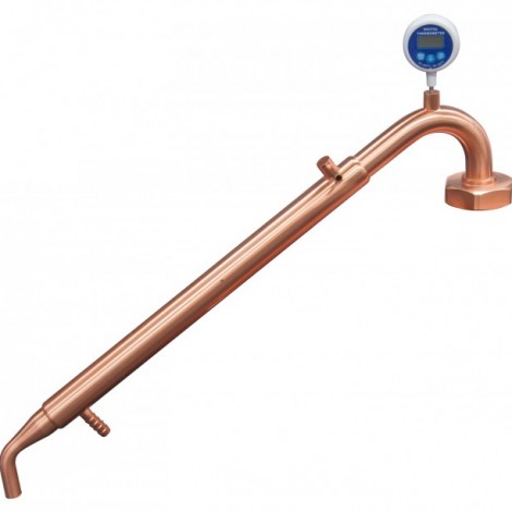

Leuk en ik volg het ook al even, maar wat ik mij nu afvraag, de T500 is dus eigenlijk gemaakt om snel een flinke hoeveelheid zuivere alcohol te verkrijgen en dat gaat vrij makkelijk als ik het zo bekijk in dat filmpje. Maar dat ding is dus niet regelbaar. wat geen probleem is want alles gaat zo'n beetje vanzelf as je zuivere alcohol wilt hebben.... Maar als ik nu de alambic condensor zou gebruiken al dan niet in combinatie met die copperdome, en ik wil fruitwijn gaan verstoken, dan zou ik het toch wel prettig vinden als ik dat niet op vol vermogen zou hoeven te doen.
iemand hier ervaring mee?
Deze condensor bedoel ik
Ik heb overigens nog geen koopplannen hoor, maar ik vind het wel een interessant ding.
alembic_copper_condenserU ontvangt de koperen helm
Ik denk niet dat de T500 de juiste ketel is voor het verstoken van fruit.
Hij is m.i. maar voor een doel gemaakt en slaat automatisch af als de alcohol niet meer voldoende aanwezig is.
Dat kan de Grainfather met helm wel, daarmee kun je alle temperaturen instellen die je maar wilt. Het lijkt me dan wel een dure oplossing als je alleen maar fruit wilt gaan stoken.
Ik zou dan eerder een alambik kopen, die is er voor gemaakt.

Ik heb de copper dome en de condensor en heb fruitwijn gestookt en whiskey.
Beide van goede kwaliteit. Je moet wel "cuts" maken en die later gaan blenden. Zodra je in het "hart" bent aanbeland kun je hem laten lopen totdat je de eerste naloop proeft. Vanaf hier weer "cuts" maken.
Voor de Whiskey heb ik Barrel 674 Single Malt Distillery Kit (van Still Spirits) gebruikt. Dit omdat het de eerste stap naar whiskey maken is, volgende stap wordt met mout enz.  Dit is een pakket met moutextract, whisky gist, klaringsmiddel, boiling conditioner (anti foaming) en een zakje heavy toasted eiken chips . Een erg smakelijke whiskey die nu in een eikenvat aan het doorrijpen is (dus die wordt enkel beter). Ik heb tussen de 3,5 en 4 liter van 46% overgehouden. Bij dit pakket zit een goede beschrijving van de stookgangen welke ik ook aangehouden heb bij het stoken van de fruitwijn.
Van een 16,5 liter fruitwijn (uit een pakketje gemaakt en welke niet echt lekker was) heb ik een brandy gestookt (3,5 liter van 42% overgehouden). Deze is nu aan het rijpen met eigen gemaakte en geroosterde eiken snippers. Met de dag wordt deze beter.

Dat klinkt allemaal wel goed. Dus dat jij je brandy en je whisky op vol vermogen moest stoken heb je niet als vervelend ervaren? Ik ga me er nog eens in  verdiepen. Bedankt
Ik ben niet anders gewend dus kan niet vergelijken.
Bij de alambiek uitvoering moet je wel beter je temperatuur in de gaten houden en wat Still Spirits aangeeft als temperaturen dat er verandering in het destillaat gaat optreden klopt goed. Ik heb beide wel twee keer gestookt maar dat is volgens mij normaal in een alambiek.
