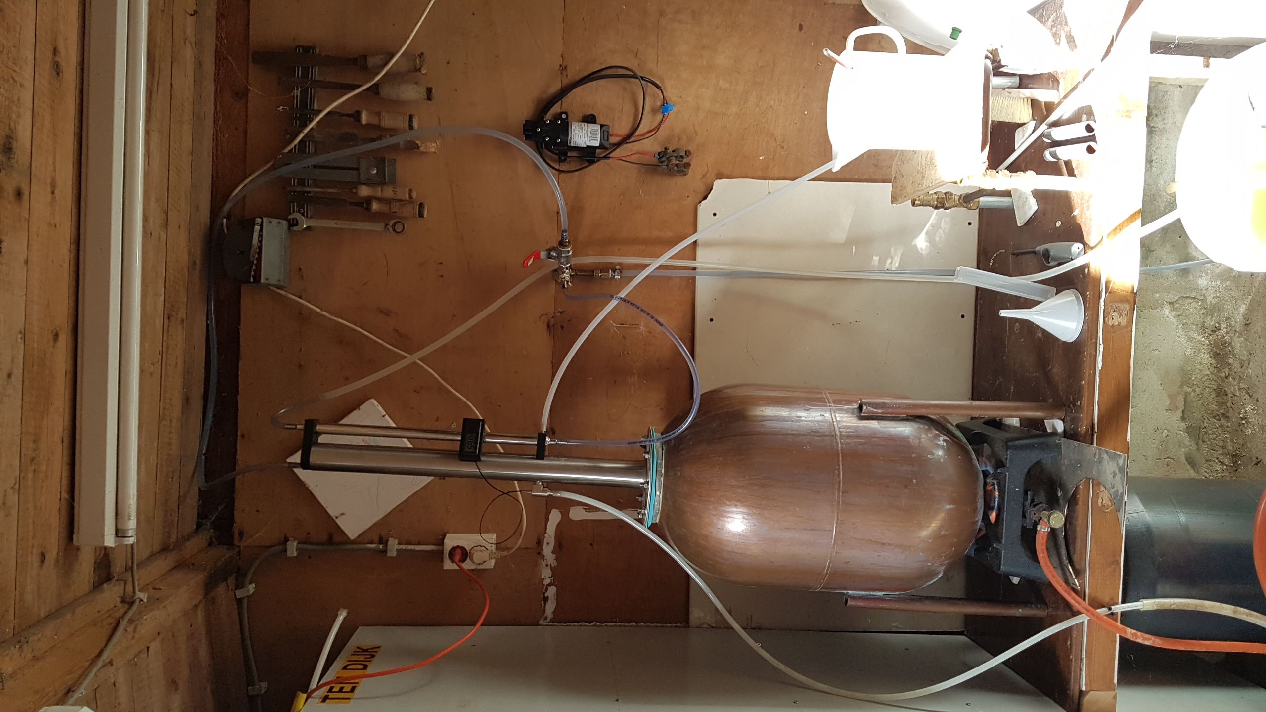

Hier een foto van mijn opstelling
Een T500 met eigen fabrikaat ketel! Goeie resultaten?

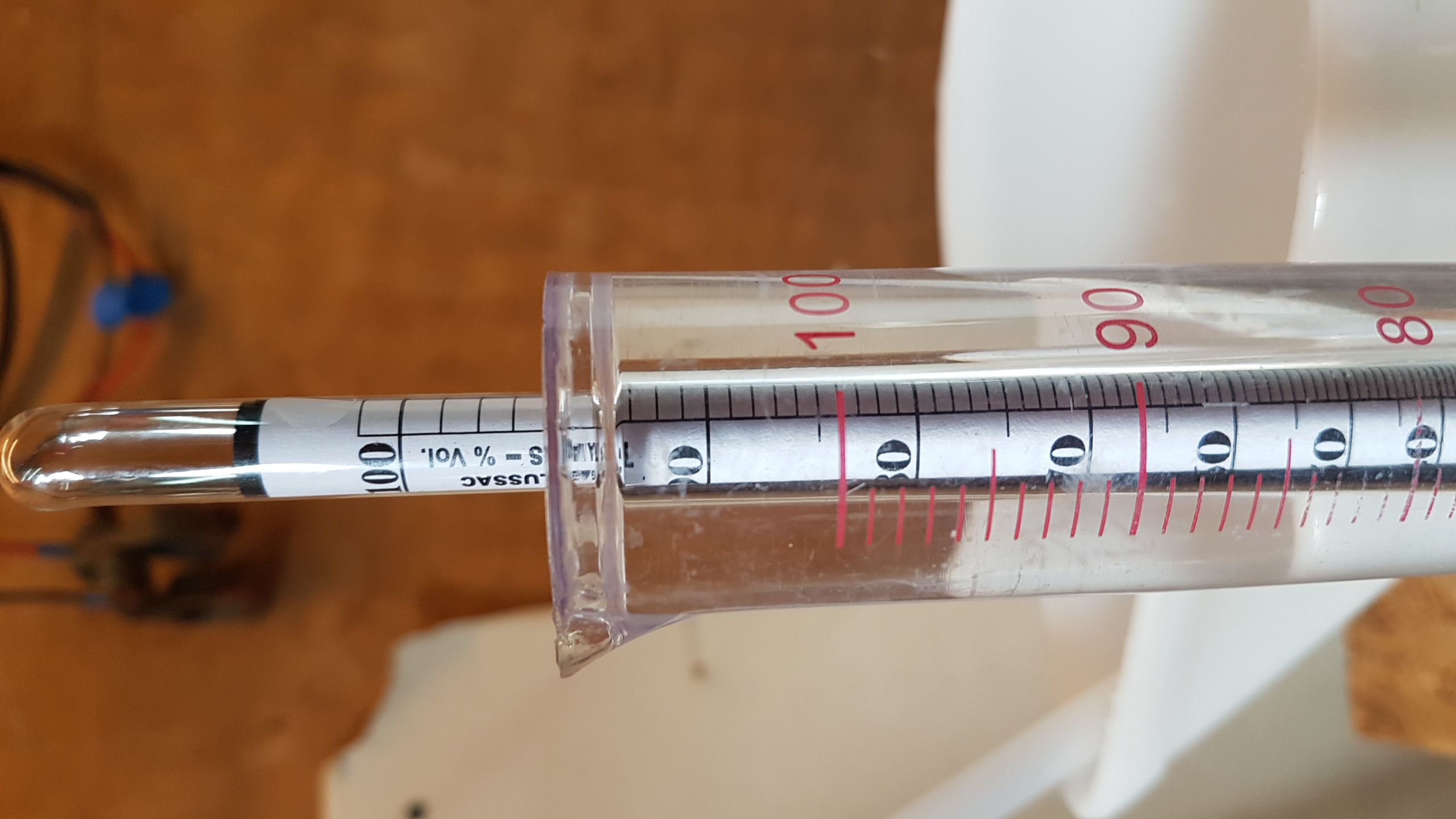

Alleen maar zit tussen de 92 en 94 van in 4 uur incl opwarmen 4 liter

Dat ziet er uit als een goed geslaagde run.... πŸ™‚
Heel netjes!

Grappig gemaakt met de kolom van de t500. Kan me voorstellen dat je ook wel wat hoger kunt halen met de controle over de vlam/hitte. Ben nu met Grainfather op vermogen aan het stoken. dus ook controle, straks meten.Β

Ik heb mijn vlam maximaal staan het alcohol percentage behaal je door je water thema zo laag mogelijk te houden

Zoals je ook ziet heb ik de originele kraan er tussen uit gehaald en een kogelkraan er tussen gezet en die recht streek op de reflex gezet dit om een betere controle te krijgen over het water
Ik zou willen dat ik ook een beetje technisch was. Overigens haalde ik net, gemeten bij 2 liter, stoken op vermogen ook 94%. Maar het duurt lang, zo lang pfff. Te lang voor mij. Dan maar de t500 en gewoon 92+ zonder gedoe dat is mij die 2% extra niet waard.Β

Als je 2% winst hebt op 2u of langer stoken dan zou ik het ook op 92+ laten hoor πŸ™‚ het is wel eens fijn om die 94 of 95 eens te halen maar daarvoor 2u enegie en tijd verspelen laat maar ;). Ik bekijk het volgende week met mij T500 wat ik eruit haal πŸ™‚
