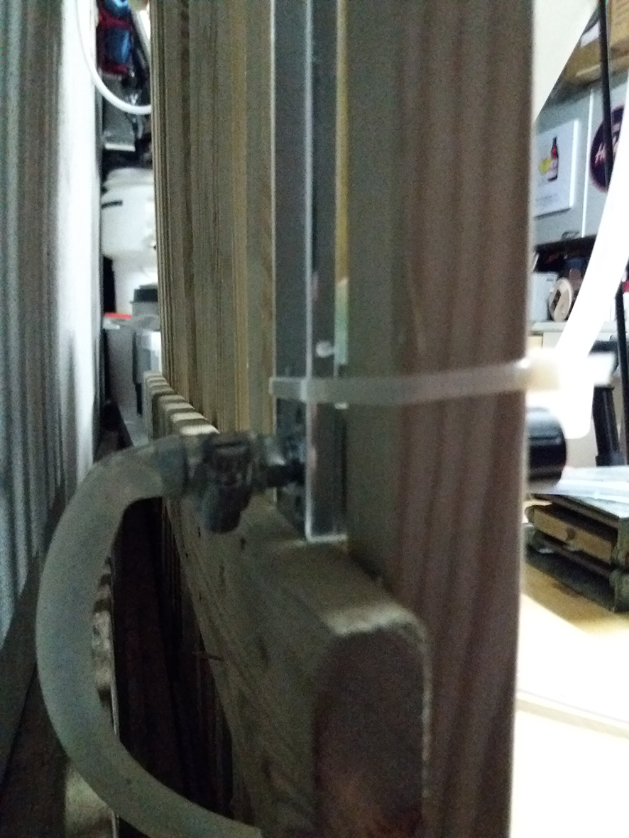

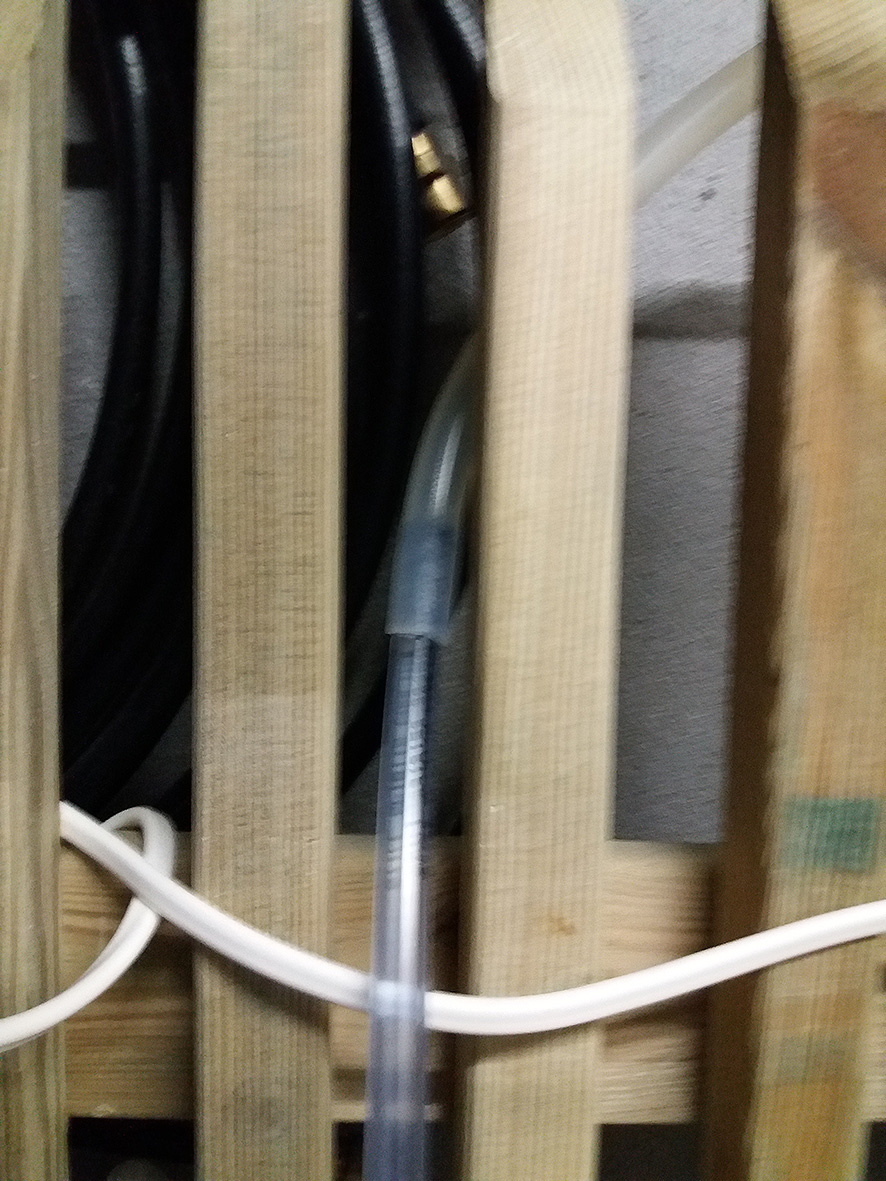

Zoals beloofd enkele foto's van mijn opstelling (excuus voor de mindere kwaliteit):
De pomp heb ik met een darm en een slangenklem (beide te verkrijgen in de doe het zelf) gekoppeld aan een siliconenslang (9x13 mm te verkrijgen bij brouwmarkt).
Deze siliconenslang heb ik met een slangenklem gekoppeld aan de rotameter:
Van de bovenkant van de rotameter ga ik met de siliconeslang naar de meegeleverde darm van de T500. Deze slang heb ik gewoon in de siliconeslang geduwd.
Met de meegeleverde slang van de T500 ga ik terug naar het vat met koelwater.

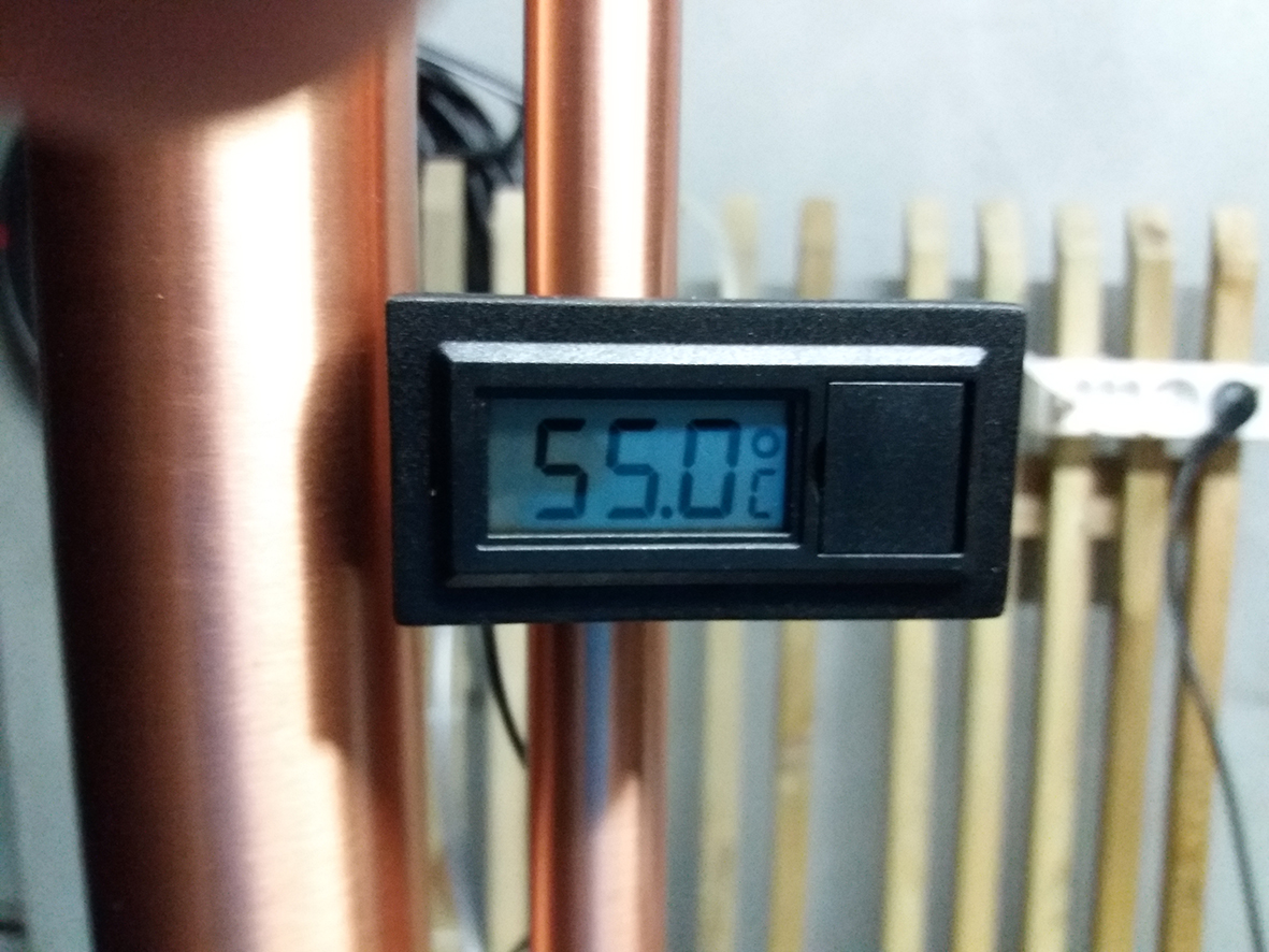

Op deze manier heb ik voldoende regelmogelijkheden om de temperatuur van het koelwater terugloop op 55°C te houden.
