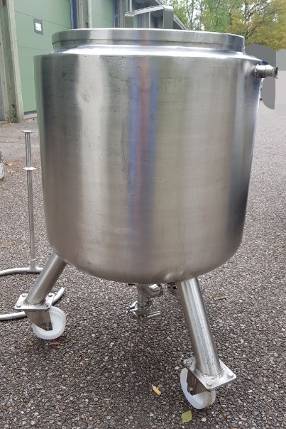

Goedenavond,
Zoals vermeld in mijn voorstel post ben ik bezig met een nieuwe ketel. Ik heb een dubbel wandige container van 80ltr. Ik wil de mantel gaan verwarmen met een 2500/3000W verwarmingselement en een vacuüm/drukventiel.
Er zit nu een plat deksel op welke ik wil uitbreiden met een bolvormige bovenzijde (drukketel oid) verder moeten daar op komen; een 4" aansluiting voor kolom, mangat, diverse aansluitingen voor temp, drukventiel en misschien een zogeheten 'steam wand'. Ook heb ik nog een motor liggen van een oude deegmachine, wellicht mooi om deze als mixer/agitator te installeren.
Aantal vragen van mijn kant:
- zou 3kw voldoende zijn om deze ketel op temperatuur te krijgen?
- op welke druk zouden de ventielen afgesteld moeten worden?
- hebben er leden ervaring met een 'steam wand'
- mogelijke oplossing voor het monteren van de motor (mechanische/glijringafdichting)
(Ik probeer morgen wat foto's bij te plaatsen, ik krijg steeds een foutmelding)

Geen ervaring, maar ik zag een goed idee voor een afdichting.
Neem een pijp van pakweg 15 mm buitendiameter en 13 mm binnendiameter en soldeer/las die op de binnenkant van de deksel. De onderkant van de pijp komt uit on der het laagste vloieistofniveau. Dan kun je daarin een staaf steken van pakweg 12,5 mm buitendoorsnee, die het roerelement aandrijft. Omdat de pijp onder het vloeistofniveau uitkomt, is de vloeistof zelf de afdichting. Althans: zolang de ketelinhoud niet onder grote druk komt te staan (en als het goed is, gebeurt dat niet). Simpeler kan niet.

Ja zag zoiets eerder op homedistiller, denk alleen niet dat het echt een dampdichte verbinding is. Een klein beetje overdruk zal er altijd zijn. Zonde van de 'damp' 😉

voor afdichting bij draaiende delen kun je simmeringen gebruiken .
Maar lastig om goede materiaal te vinden omdat je geen gewoon rubber kunt gebruiken
Hennep / wax afdichtingen zijn ook mogelijk maar vergen wel regelmatige vervanging .
3000 watt zou voldoende moeten wezen .
Betreft druk ontlasting ventiel 25 tot max 30 psi gebruiken

Je hebt ook silicone keerkringen. Die worden meestal ook gebruikt bij zulke mixers in de voedingsindustrie.
3000 is zat. Zit je ook bijna aan je limiet betreft je 16a. Dus is eigen groep nodig.

Het idee is van der wo, en volgens hem is het goed gasdicht. In principe heb je ook geen overdruk in de ketel, want de afvoer naar buiten is altijd open. Als dat niet zo is, heb je sowieso problemen!

Bij een potstil zal dit idd verwaarloosbaar zijn. Maar bij meerdere platen of een grotere kolom heb je altijd enige vorm drukopbouw. De vraag is of het dan de weg van de minste weerstand via die motor opening zoekt of de kolom? Ik heb zijn post ook gezien, maar hij gebruikt hem alleen voor het maischen toch?

De as van de motor heeft zit toch een een koker met seal en steunlager beneden en seal boven ?
Ik weet niet hoe lang de as is maar een lange vrije as gaat slingeren als de as gaat slingeren krijg je een probleem .
Distilleer ketels horen ook een druk ontlasting te hebben .
