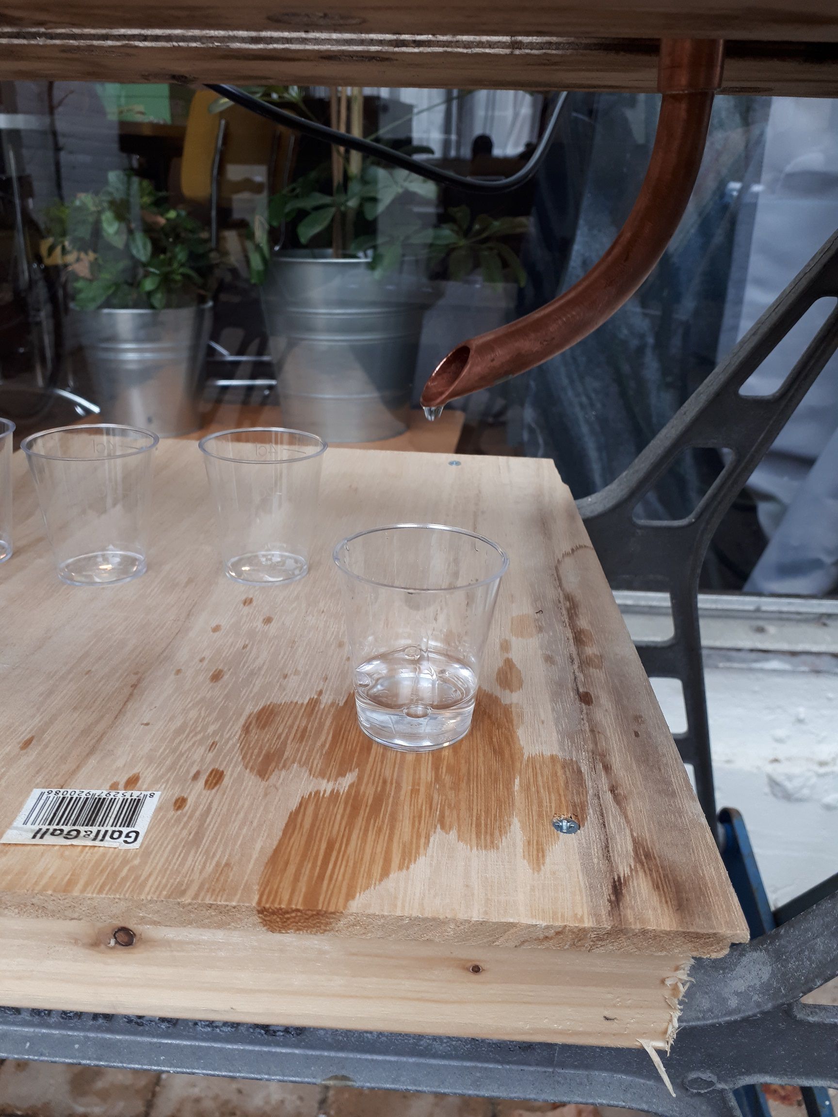

Mijn eerste stook avontuur is een feit.
Afgelopen zaterdag de boel opgebouwd, bij de Lidl een 3L doos goedkope wijn met zo hoog mogelijk alcohol percentage gekocht en in de ketel gedeponeerd.
Na ca een dik half uur begon de boel op temperatuuur te komen en niet veel later kwamen daar de eerste druppels naar buiten.
zeer scherp/ spiritus-achtig. dit was zo'n hoog percentage dat ik m niet eens kon meten met mn refractometer 90%+..
vlak daarna werd de boel wat stabieler, ou bain marie water hield ik op 97'C en de temperatuur in de helm bleef hangen rond de 90'C.
Het alcohol percentage kwam nu uit op ca. 80% en smaakte redelijk oke, geur van de wijn zat er ook een soort aan.
Ik heb alles in een serie van genummerde plastic borrelglaasjes opgevangen om naderhand eea te kunnen ruiken/ bepalen.
rond borrelglaasje 10 bleef het alcoholpercentage stabiel steken op ca. 60%. en de temperatuur in de helm op ca. 95'C.
Ik ben hiermee doorgegaan tot het percentage terugliep naar ca 30%, toen kwam er ook bijna niks meer uit.
UIteindelijk heb ik er 500ml van 65% uit weten te krijgen. dit heb ik met water aangelengd tot 41% en in flessen gedaan.
Het was uiteraard nog maar een eerste experiment om de werking van de ketel te proberen maar ik kan wel zeggen GESLAAGD.
En ik moet zeggen dat het niet eens echt vies is geworden, geen top product maar best te doen.
Nu binnenkort eens wat diepvriesfruit laten vergisten.
Groeten,
Hein

Ik vind t wel een mooie ketel … Lijkt me perfect voor fruit

Ik zou wel glazen glaasjes zien op te scharrelen, want veel plastics kunnen slecht tegen sterke alcohol.

Goed bezig. Leuke installatie. Zie ik nou goed dat jij je ketel in een ruime pan geplaatst hebt met daartussen isolatiemateriaal? Leuk idee! Hoe heb je dat met de bodem gedaan? Is jouw koperen ketel rond of vlak van onderen?

Ketel is aan de ondekant bol en staat in een grote pan inderdaad. De tussenruimte vul ik met water (au bain marie) en de pan zelf heb ik aan de buitenkant geïsoleerd om de energie zo veel mogelijk in de pan te houden.
Het geheel verwarm ik met een inductieplaat.

..ps wat je boven de pan ziet uitsteken (wat jij denk ik aanziet voor isolatie) is een ring die ik heb gefrommeld van alu folie als een soort deksel op de pan boven het water zeg maar.
