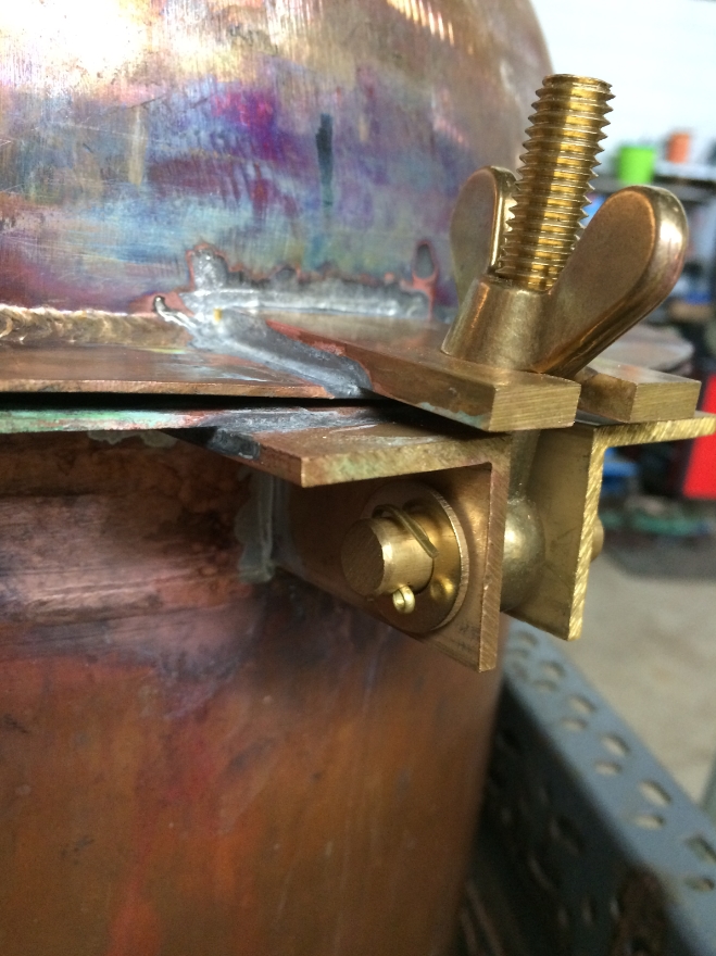

Voor de bevestiging van de helm op de onderketel, eerst aan het zoeken geweest voor een passende oplossing. Echter alle opties die ik kon vinden waren niet toepasbaar, of niet naar volle tevredenheid. Daarom uiteindelijk maar besloten om zelf uit messing knevels te maken. Wat strip, hoek en rond besteld en vervolgens handen uit de mouwen.

De laatste loodjes... Beide ketels bijna gereed op wat kleine dingetje na.
De onderdelen licht "aangezuurd" om fluxresten en oxiden van de lassen en solderen te verwijderen. Het is natuurlijk uit den boze dat er bij het stoken ongewenste stoffen of schilfertjes hamerslag in het eindproduct zouden belanden.
De kleine ketel heeft inmiddels de (her)inwijding achter de rug, en vertoont nog wat kleine restpuntjes die binnenkort aangepakt gaan worden. De grote ketel kan inmiddels getest worden, helaas bleek de orginele kraan lek, en ben in afwachting op levering van een nieuwe. Tot die tijd is er gelegenheid om alles na te lopen en proef te draaien om eventuele aanlopers op te sporen/verhelpen.
Hopelijk dat deze beschrijving andere stokers kan helpen, of er inspiratie uit kunnen putten voor een vergelijkbaar project.
So, let the moonshine begin! πŸ˜‰
