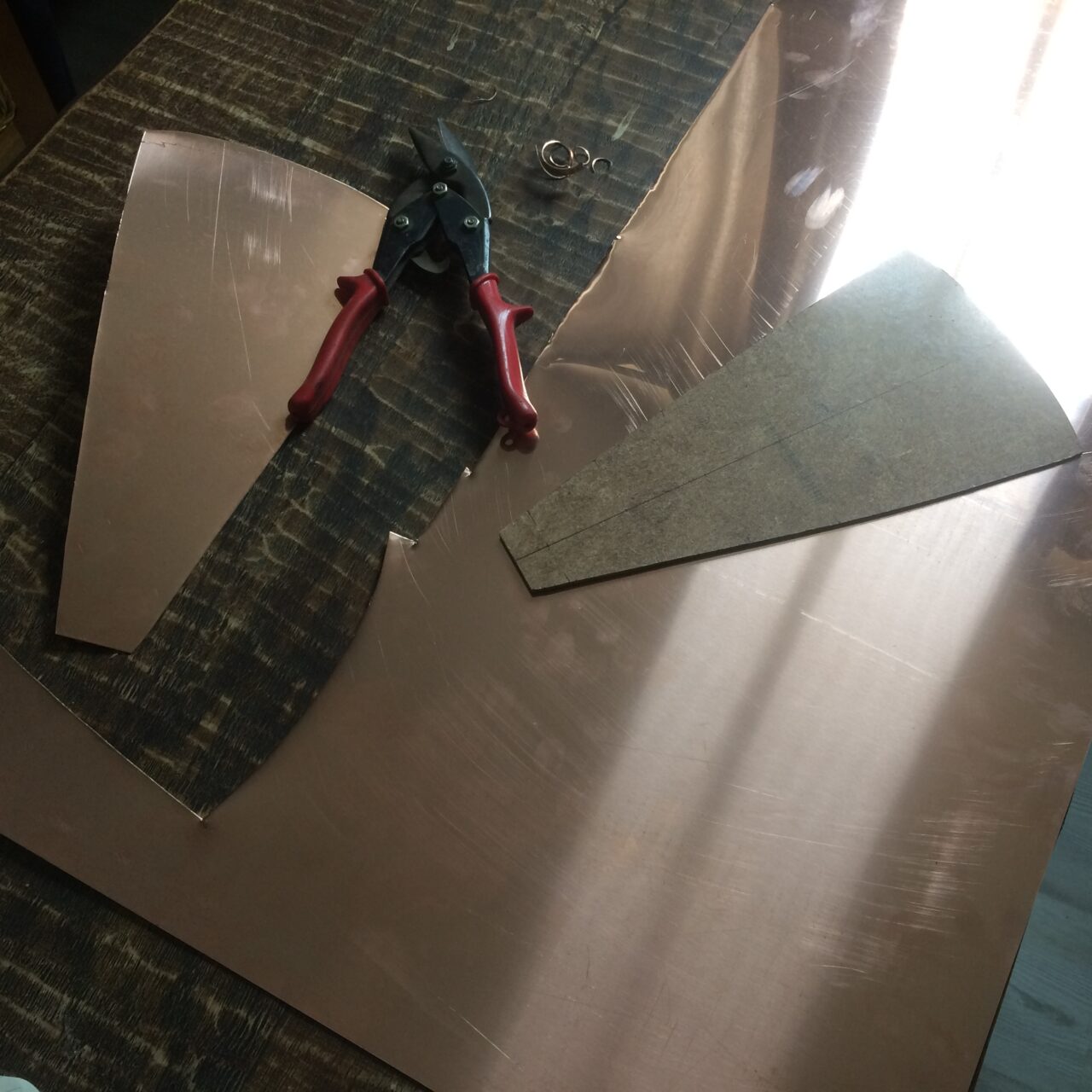

Een conische helm zou eenvoudiger zijn om te maken, maar daarvoor zou ten eerste veel meer plaatmateriaal nodig zijn en daarnaast Schotse ketels hebben een bolvorm. Dus ondanks dat het veel meer werk zou betekenen viel de keuze op een bolvormige helm op te bouwen uit 12 parten. uitslag berekend en uitgezet op hardboard om een mal te maken. Vervolgens op koperplaat afgetekend en met handschaar uitgeknipt.

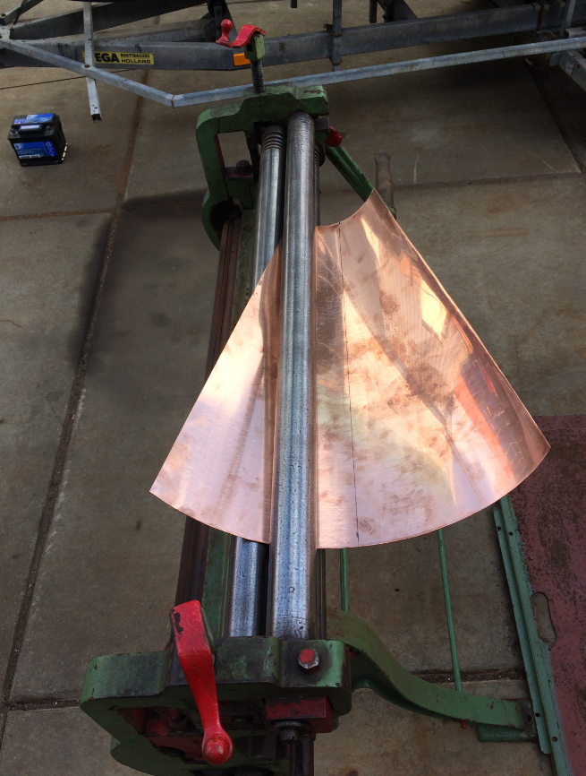

De Kolom is daarintegen wel konisch uitgevoerd. Via foto's van schotse Whisky ketels zijn de verhoudingen overgenomen en afmetingen bepaald.

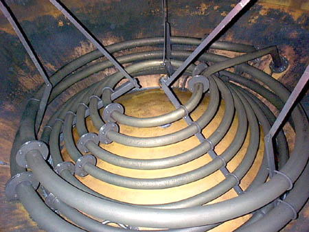

Hier een verwarmingsspiraal in een Schotse ketel

Ik heb jaren geleden eerst vis school stages gedaan bij destileerderij daarna vakantie werk en ook bij destileerderij in ned en GB bij Destileerderijen poosje gewerkt .
Ik heb men 800 gallon stills gewerkt .
Inderdaad dergelijke spiralen kom je daar tegen .
