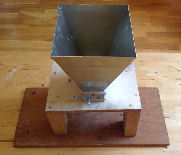

Oke, dit is een beetje een hoofdpijndossier geworden. (Hai toch kind wat'n boudel) Alles moet twee keer door de walsen schrootmolen. Alle mout gaat eerst bij mij de vriezer in. In bevroren toestand laat de mout zich het makkelijkste verwerken. Het komt er na hert walsen wat plat uit als havermout. (best logisch eigenlijk) Als het dan gelijk nog een keer er doorheen gaat breekt het verder open. Het probleem  is niet zozeer dat dat twee keer moet. Het valt er vanwege de structuur niet automatisch doorheen. De rollers krijgen dan geen grip en zo draai je je een ongeluk. Het moet handje per handje op de rollers gestrooid worden terwijl je met je nadere hand draait en af en toe de korreltjes handmatig probeert te begeleiden. Aankomende winter wordt dit aangeschaft. (Bron: https://www.amacoo.nl/graanmolen-elektrische-2-standen )
Ik eest dus niks.(meer)
