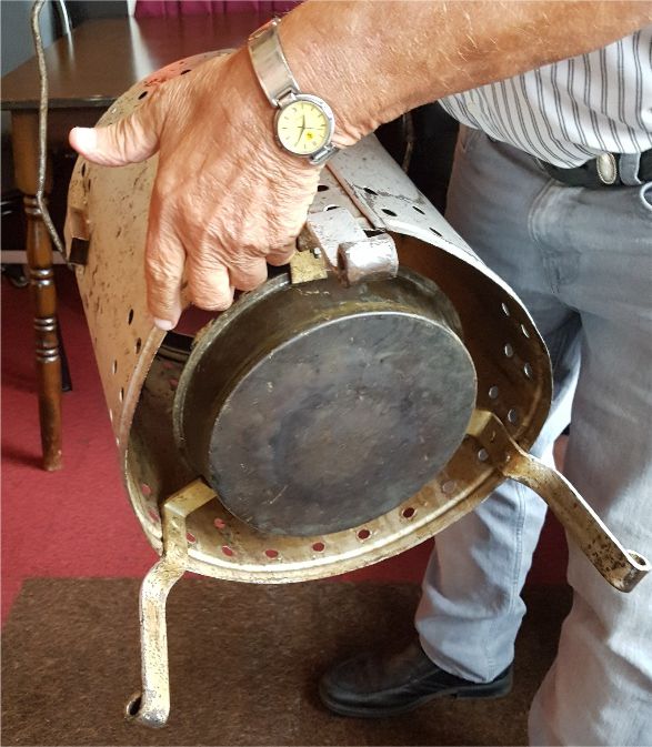

Wie weet wat dit voor een ketel is en waar deze voor gebruikt werd?
Voor mij is het een hele mooie ketel ik denk dat hij voor fruit gebruikt is lijkt mij op potugal frans.niet oostblok denk ik.ik vind hem wel erg mooi.daar zou ik ook mee kunnen stoken.
Ik stook zelf met een Roemeense ketel,van 100 ltr en erg primitief,om dat ik dat leuk vind.
