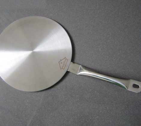

Ik hoorde laatst eens dat er plaatje zijn die je op inductie kunt leggen en dat je daarop weer je ketel zet. Ongetwijfeld vermogensverlies, maar kan wel een oplossing zijn. Ik kan ze niet vinden, als iemand weet hoe zo iets heet dan graag even vermelden!
Je kunt op de inductieplaat ook een ijzer plaatje van minstens 2 mm leggen met daarop je koperen ketel. Werkt volgens mij goed en is beter dan gas.

Ik heb ook inductie om te koken, ik ga proberen om van een oude kom die geschikt is voor induktie de ketel er af te zagen en het gat (de kont) te gebruiken als tussenplaat ( ik zal wel moeten in het oog houden dat de plaat niet gaat gloeien). mijn eerste stook was gisteren met gewoon water om mijne ketel gewoon te worden, maar voor water te distilleren is de 1500 W kookplaat nogal aan de lichte kant, om alcool traag te stoken moet het wel heel goed gaan,  1500 W is mischien wel genoeg maar de plaat blijft niet aan een stuk doorwarmen ( bimetaal contact).

Nog vergeten te melden, deze hebben wij nu beschikbaar. Geschikt voor de koperen ketels tot en met 12 liter. Zo kun je toch goed stoken op inductie, gaat het allemaal net even wat sneller dan op de electrische plaat en het is veiliger dan op gas.
http://www.stookwinkel.nl/product/inductie-converter-voor-koperen-ketel-tot-12-liter/
