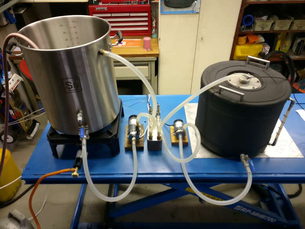

Hallo stokers, brouwers. Enige tijd geleden plannen opgestart om door middel van een Heat Exchanged Mash Recirculation System graan te gaan versuikeren (maischen). Het verzamelen van spullen was nog het meeste werk, het bouwen niet.
Water in de pan warm ik op met een brander, terwijl het water in de stook ketel elektrisch word verwarmd. En op een constante temperatuur gehouden.
Door middel van de warmte wisselaar wordt de wort gerecirculeerd (verwarmd) met het water in de stook ketel. Dit water dient dan als spoelwater aan het einde van het proces.
Ik heb vandaag met water proef gedraaid om te testen, dat verliep zoals gepland. Het graan moet nog binnen komen eerdaags, dan gaan we echt brouwen!

Toch snap ik het niet helemaal, je platenkoeler wordt gevoed door je warm water, en de wort gaat ook door de platenkoeler en wordt zodoende opgewarmt ?

Gompie, de platen wisselaar gebruik ik inderdaad om het wort te verwarmen, na het maischen gebruik ik hem om de wort te koelen.

Oengaboenga, wat bedoel je? Met dit systeem kun je meerdere maisch stappen doorlopen.
