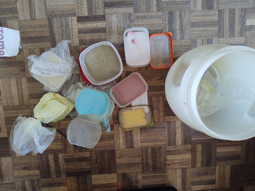

Een simpele en adequate methode :
zet de maïs en rogge de avond tevoren in helder water in de week .
dan zuigt het goed vol met vocht .
Breng ze voor maischen de volgende dag even aan de kook .
Tijdens koken zuigt het vol met water Zorg dat wanneer de kook over is er voldoende water op staat tijdens terug koelen zuigt het nog vocht op .
Laat afkoelen tot 55 graden voeg dan de mout roerende toe.
Hou dan 30 tot 45 min min aan.
Verhoog temp dan naar 65 graden .
Meet PH en eventueel bijstellen naar 5,5 - 5,6 .
Ongeveer 60 min tot 90 min aanhouden .
Nu roer om de 10 min goed door .
Je kunt aan het vloeibaarder worden voelen en zien tijdens het roeren hoe het verloopt ( ook de geur geeft aan ) en daarop anticiperen in tijd nodig .
Hierna temp naar 72 graden .
Controleer met jodium de zetmeel .
( De tijd van aanhouden van de temperatuur is een richtlijn maar kan verschillen naar gelang kwaliteit en versheid van gebruikte product )
Hierna naar 80 graden
Spoelen met 80 graden .
De enzym en co enzymen werking kun je sterk verbeteren door mineralen toevoegen .
Je kunt deze apart in kopen .
Maar een potje mineralen pillen van het kruidvat geeft al voldoende als je ( al na gelang hoeveelheid ) 1 of 2 tabletjes toevoegt aan begin van het maischen .
( Eigen enzym van granen en mouten stimuleren werkt beter dan de zakjes uit de winkel )
Berichten: 3207
Heb je een kunstbenodigdheden winkel overvallen? Zou zweren dat ik allemaal pigmenten zie. ?
