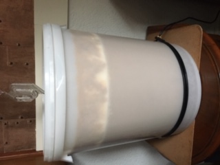

Ik heb gisteren een vat opgezet met de all bran whiskey, gevuld tot 25 liter, echter vanmorgen gaat hij al zo hard dat de schuimlaag bovenop bijna het deksel raakt. Mijn vraag aan de experts: is dit normaal en wat moet ik doen als hij werkelijk bovenin zit, ik vermoed dat ook het waterslot vies wordt bijv...

Helaas is dat bij mij al een paar keer eerder gebeurd dat het letterlijk het waterstof uitkwam. Ik heb het waterstof wel voor zover goed schoongehouden zodat deze niet zou verstoppen. Dit duurde 2 dagen, daarna ging het minder hard.
Eerlijk gezegd geen idee wat je er meer aan kan doe dan een groter vat te nemen of er minder in te doen.

Dank je, maar omdat de anderen het vat ook tot 25 liter hadden gevuld verwachtte ik dit eigenlijk niet en vroeg me af of ik iets fout had gedaan.... ondertussen is hij al hoger, dat gaat geen dagen meer goed, misschien 2 uur... Was jouw eindresultaat toch nog wel geslaagd?

De reactie is normaal,  iets koeler zetten en de problemen verminderen. Is het begin, en kan soms heftig zijn. De suikers zijn makkelijk bereikbaar en het gist vliegt er dan op , maar de zuurstof wordt snel minder dus de hevigheid zal ook afnemen, zal er dus om houden, gaat hij het waterslot door of niet. De heatbelt lager kan al helpen.

Allen bedankt, ik ga er van uit dat het allemaal goed komt. Tot nu toe alleen (riet) suiker vergist dus dit was een nieuwe ervaring!
