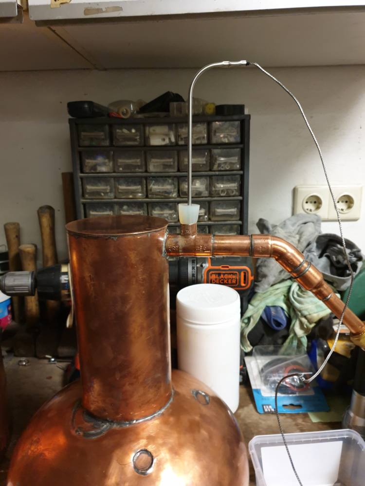

Hier zit de thermometer. Wat zou dan de goede temperatuur moeten zijn?
En deze meter heb ik:  https://www.stookwinkel.nl/product/refractometer-0-80-alcohol/
Berichten: 10644
dat is de plaats waar de alcohol de " drempel " overgaat .
voor zo schoonmogelijke alcohol meet je daar 78,3 graden .
daarbij blijven andere dampen in hoed achter en lopen terug .
des te hoger temperatuur des te meer over de drempel springen .
Voor een fruit drank ( hangt beetje af van soort ,)
is 88 gr een grens , 92 gr ook en boven 95 graden een stookfout .
