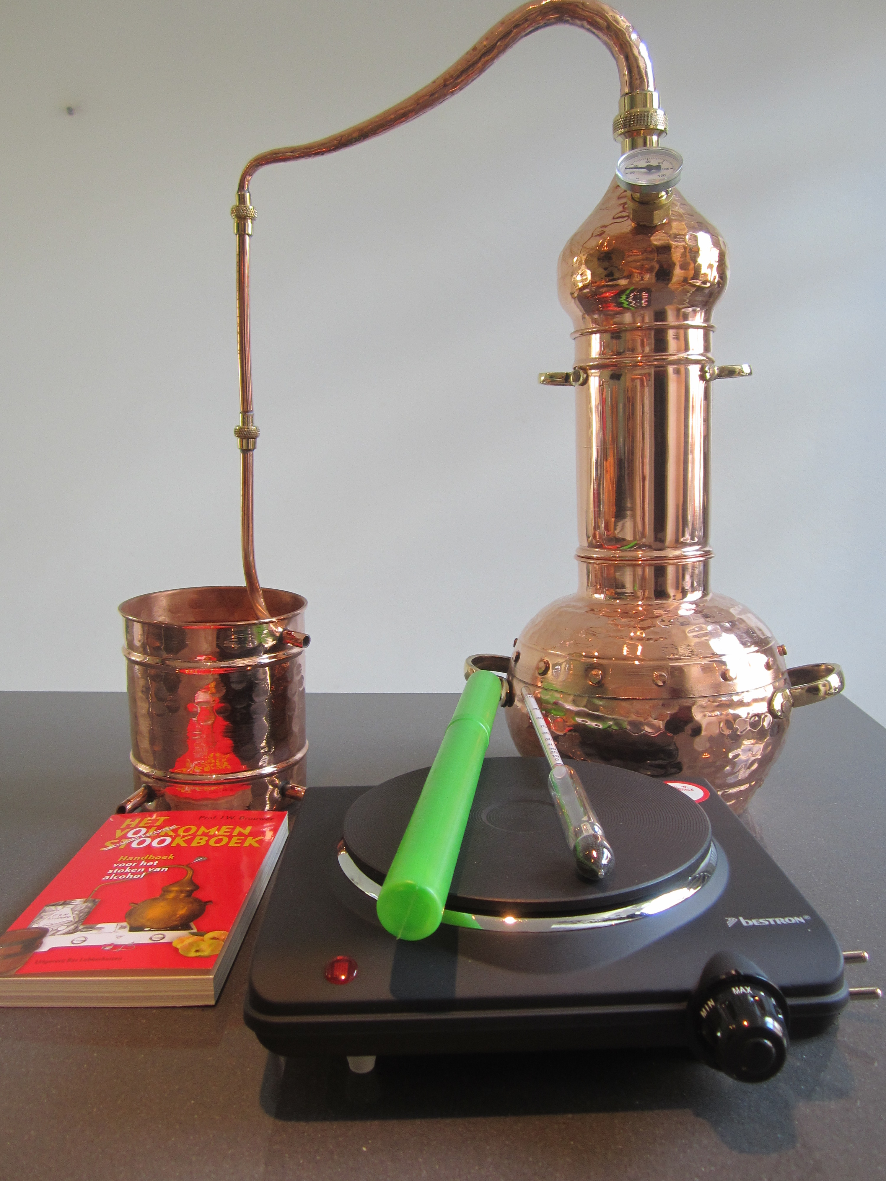

Niemand dus ervaring met een split top wat rum betreft?
Berichten: 772
(@johndoe)
Ik ken split top niet maar ik denk dat je een kolom op een alambiek bedoeld?
Als het deze is dan kan je volgens mij beter geen kolom hebben. Ik heb rum gestookt in een soort van Calvados/whiskey ketel ( geen kolom) , in de t500 en in een gewone ketel met kolom maar de eerste geeft echt veruit het beste resultaat qua smaak. De t500 het minst maar dat is geen verassing.
Berichten: 53
(@nl1bzw)
Het is niet echt een kolom. Die dikke buis vul je met de wash. De ketel zelf vul je met water. Je verwarmt het dus eigenlijk met stoom.
Dus er wordt druk opgebouwd anders krijg je nooit de alcohol eruit. Het water moet rond 110 tot 112 graden worden ( althans bij mijn ketel op stoom, stoom werkt overigens heel erg goed) en dat lukt natuurlijk nooit zonder een aanpassing. Bij een laag alcoholpercentage zoals bij rum ( stookwijn ongeveer 9%) begint deze pas te lopen vanaf 103 graden. Alcohol van bijv. 80% kan je wel onder de 100 graden wegstoken. Dan heb je geen druk druk/stoom nodig.
