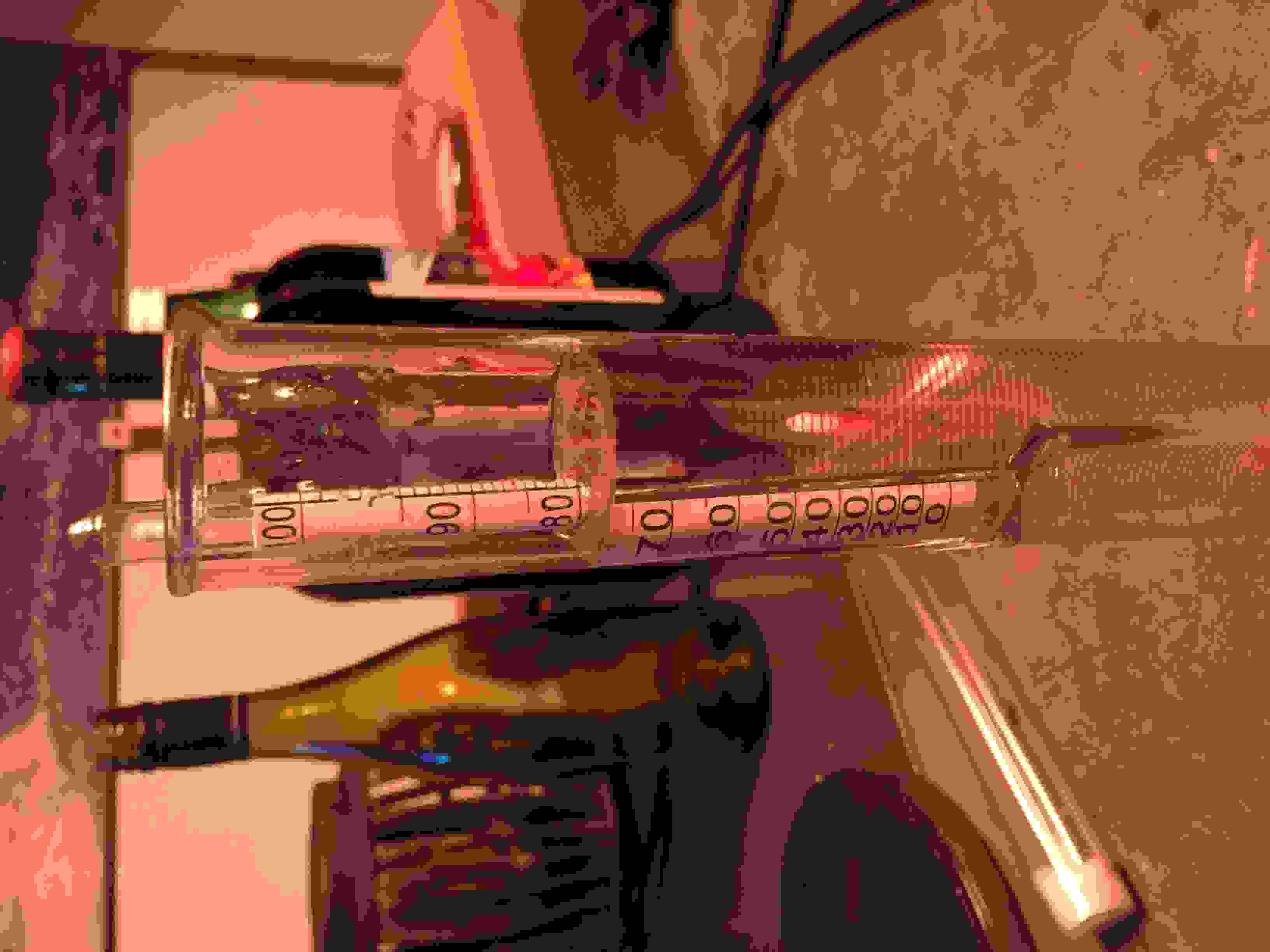

Beste stokers, bedankt voor jullie adviezen, ik heb jullie tips opgevolgd. Ik heb de kolom een 1,5 meter ingekort, de gefluxkoeling vulling verwijderd. het overgebleven stompje geïsoleerd. De zaag in de kolom deed eventjes zeer in de gedachte dat je hem simpel weer zou kunnen verlengen, gaf rust.
Maar het belagrijkste is het resultaat. Een perfect zachte grappa!! Heerlijk de druiven smaak kwam nu wel mee!
Ik heb in een temperatuurs bereik van 84 tot 90 graden gedestilleerd. De fractie alcohol verliep van 80% tot wijnfles 7 50%b bij 90 graden.
De smaak is ook anders in het begin de Grappa aan het eind iets minder smaak maar er zit wel een plezierige tinteling, een fijn mond gevoel.
Vraag tot ver gaan jullie doorgangs door met stoken?
Megen jullie alle productie tot een bond. Of houden jullie de fractie gescheiden?
Nogmaals bedankt voor julle hulp bij het maken van de geweldige grappa!
