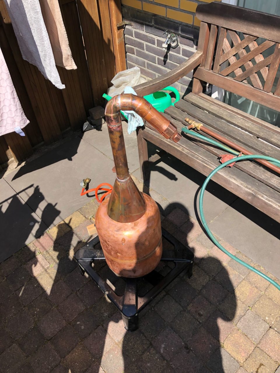

Het vervolg
Wel grappig @Robinhvm dat je hetzelfde concept bedacht! Na enig spitwerk op dit forum met een schat aan informatie besluit ik het idee uit te voeren zoals bedacht. Ik neem de kop van de ketel onderhanden en sloop er alles af wat in de weg zit. De helft van de kleinere boiler vergt eerst wat schuur en poetswerk. Daarna teken ik de kleine nieuwe kop af op de oude grote kop waarbij ik dan op de oude kop een kleinere diameter uitzaag zodat ik een rand kan omkragen. Na wat klop- en paswerk sluit het aardig aan en soldeer ik de nieuwe kop op de oude. Ondertussen even wat aansluitmateriaal voor buis 42 mm ingeslagen. Daarna even puzzelen hoe hoog we de kolom gaan maken, ik denk dat de lengte van de nieuwe kop ook mee moet tellen en zet nu in op 40cm. Deze hoogte neem ik omdat ik fruit wil vergisten en stoken en dus ook smaak mee wil laten komen. Op de kop soldeer ik een bus zodat ik later eventueel een verlengstuk tussen kan plaatsen voor een hogere kolom als ik wat anders wil proberen.
Daarna knutselen we nog een liebig koeler in elkaar, een oud vijverpompje zorgt voor de circulatie. Nu nog schoonmaken met een warm sopje, uitspoelen en daarna met soda om de zuurresten van S39 te neutraliseren. Naspoelen en doorstoken met water.  We zijn warempel klaar om te stoken!
