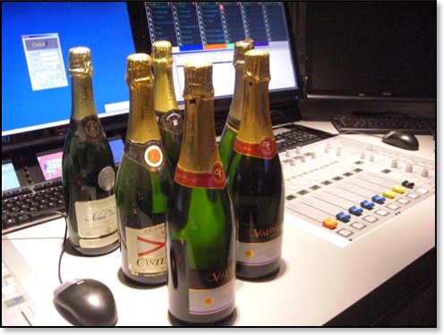

@Allardy,  Ik heb in 2013 dit al eens gedaan met een aantal flessen CocaCola. Heel weinig vergistbare suikers blijkbaar,PH 4 ik kwam na destilleren op 5% ofzo. Op de foto zie je dat ik echt mijn best heb gedaan om netjes af te hevelen. De stookwijn is goor en het distillaat mega teleurstellend. Gebruikte gist: Turbo-champagne-wijn-biergist-bakkersgist: Allemaal even teleurstellend. Dus het kan wel. Omdat het kan. Kansloos: ja. Eindoordeel: bocht,is niet te zuipen.

Ook echt de meest ideale plek,om het grootste vergif om je apparatuur om zeep te helpen, te gaan over over hevelen.
Je hebt id wel vertrouwen in je kunnen.
Dat mengpaneel heeft de cola-co2 gifaanval overleefd. Ik heb hem weggegeven aan een vriend, hij is club-dj en hij werkt er nog elke week mee. En het valt inderdaad niet mee om zoveel vertrouwen te hebben in mijn kunnen. Zodat ik jullie weer kan vertellen dat Cola vergisten wel kan maar kwa resultaat geen goed idee is.
Voor de betere mix... Maar dit is dus geen goed idee, VSOP?
Berichten: 69
 VSOP
(@vsop)
Leren ze het dan nooit bij 3FM,
Erg he, Giel Beelen sloopt een digitale mixtafel maar lacht er wat om... want ja, is publieke omroep. Wordt zo nieuw neergezet. Wel een leuke voor SBS6:Van onze centen.
