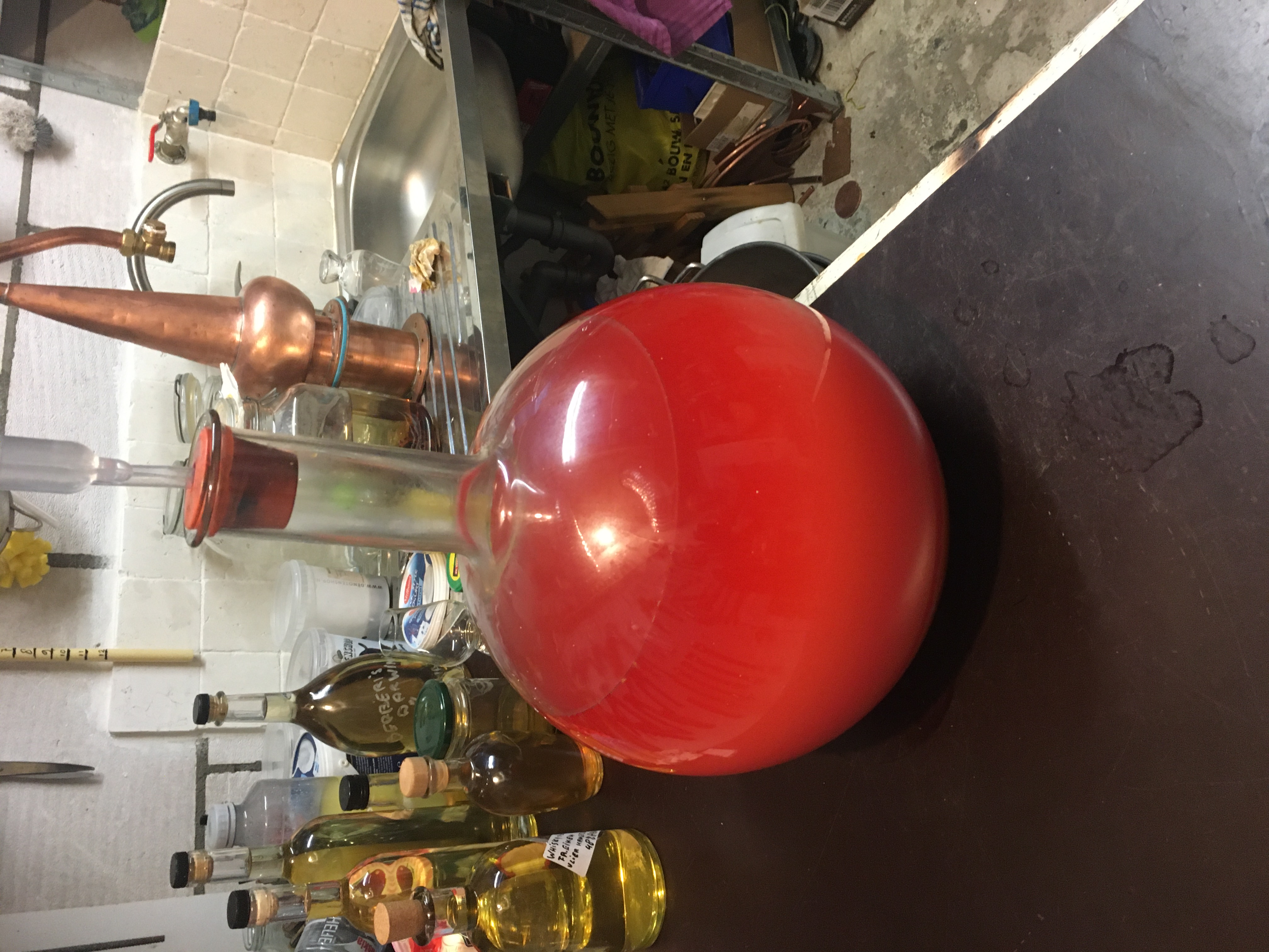

Leuk Janne dat je wat Lijsterbes wil vergisten en stoken. Ph bij de 3,5 in de buurt geeft een mooie vergisting, wat Robbert zegt. Ik heb nog wat staan van 5 jaar geleden toen de struiken hier vol hingen met Lijsterbes.  Heb het toen slechts één keer gestookt zie ik nu op de flessen. Het is tot op de dag van vandaag nog vrij bitter. De kleur van het sap in de vergistingsflessen  was in ieder geval prachtig. Snap dat je dat wil gebruiken dus wijs om er iets van achter de hand te houden.

@bewust Nou wat een prachtige kleur inderdaad zeg! Dat hoop ik inderdaad te vangen 🙂 Vorig jaar hing het hier helemaal vol, zó verleidelijk!
Bedoel je dat ook bij destillaat het bitter in de loop van de tijd verminderd? Bij wijn is dat zo, maar van destillaat had ik dat nog nooit gehoord.

@bewust Hoe krijg je eigenlijk zo'n mooi bolleke schoon als er aanslag in zit?

(@bewust)
Met een kromme borstel water en een beetje derft en daarna een beetje Puremel (reiniging en desinfectie) spoelen.

(@janne)
Berichten: 30
@bewust Wonderlijk dat dat lukt met die smalle hoge hals, zo'n grote borstel te gebruiken. Ik vind die fles een erg mooi ding! En hij is groter dan ie lijkt, blijkbaar.
