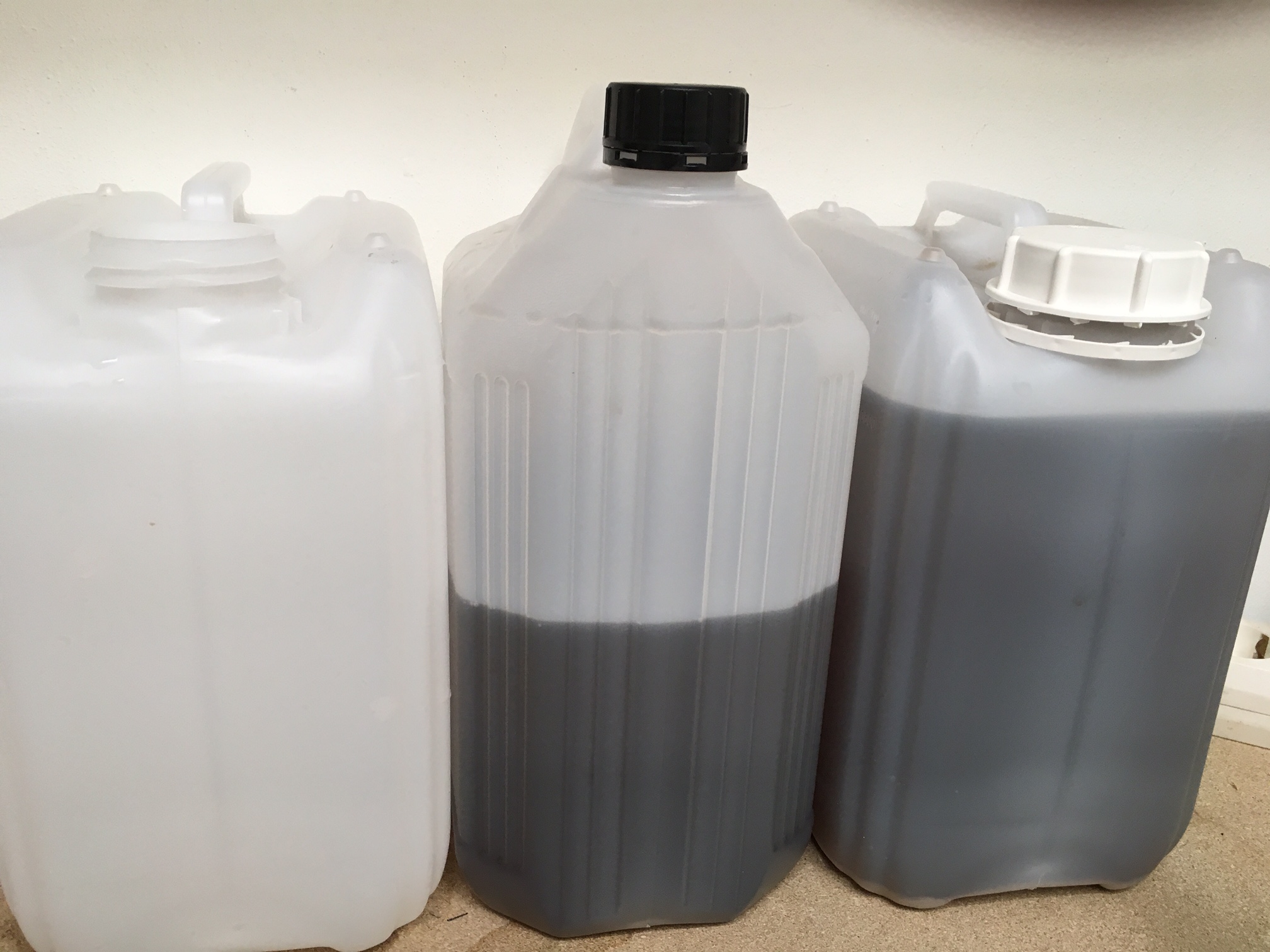

De eerste 'echte' stook - volgens de 'Whisky volgens StookTV' methode - is een feit.
Ik heb ongeveer de helft van mijn stookwijn gestookt (dus de tweede helft 'moet nog'), na het gefilterd te hebben met een uitwasbaar filter in een hoge filtertrechter. Als je de mout in de blender gooit wordt het een nogal meelderige substantie - en het laat zich raden dat wanneer je er water aan toevoegt, je een moutpapje krijgt, troebel en 'dik' water. Ik vond het niet vervelend ruiken overigens, voor het blenderen, na het blenderen, in de gistemmer en ook tijdens en na het gisten. Je ruikt het, maar je ruikt ook dat het iets 'levends' is of zoiets - ik vond het in elk geval zeker niet stinken. Het filteren van de moutpap kostte me wel nog een hele dag en ik hield aan het eind van die dag een vrij strakke 15 liter 'schone' stookwijn over.Β  Heb geprobeerd om met de vinometer te kijken wat er in zat - qua alcohol - maar ik zag niks op het ding. Ik zal wel scheel kijken, ik weet het niet, het rook wel als 'wijn' - het proefde wat zuur, en met het borrelen tijdens de dagen er voor had ik er wel vertrouwen in. Stoken maar!
